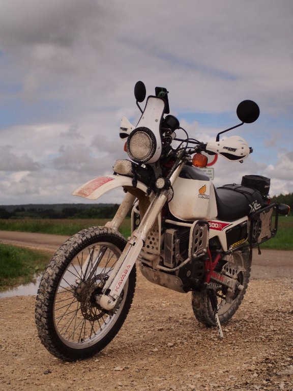

Anbei möchte ich meinen Ölkühler-Halter interessierten Schraubern zum Nachbau zur Verfügung stellen.
Der Ölkühler ist an meiner Honda seit nunmehr 50.000 km an den Ölbohrungen des Kupplungsdeckels im Nebenstrom montiert und kühlt das Öl zur Ausgleichswelle und zum Zylinderkopf. Im direkten Vergleich läuft die Honda im Schnitt etwa 10 bis 20 °C kühler (abhängig von Außentemperatur, Witterung und Fahrweise). Auch Temperaturspitzen im Gelände werden deutlich abgedämpft. Bei dynamischer Fahrweise im Sommer pendelt sich die Öltemperatur somit bei ca. 90 °C ein (gemessen an der Ölablassschraube).

Hallo Kristian,
Der Kühler ist ein Jagg Slimline 1270 Serie Kühler aus dem Harley Zubehör. Ich hatte Ihn damals auf Ebay sehr günstig bekommen. Er war bei einigen Händlern im Netz oder direkt bei Jagg zu finden. Ein so günstiges Angebot wie damals habe ich nun aber nicht mehr gefunden. Wie es scheint ist er nun leider recht teuer und selten zu bekommen.
https://jagg.com/collections/universal/products/3090
Die Laserteile habe ich hier bestellt und auch abgeholt.
