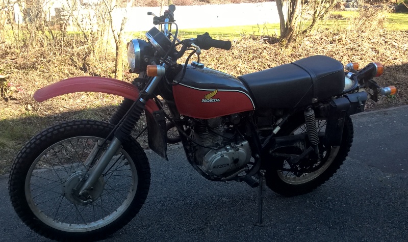

Link repariert.
Sind die wirklich so unterschiedlich?
Außerdem: Was ist mit den Fahrgestellnummern, nach denen die eher Richtung K0 gehen und der EZL?
Schau Dir mal das Bildchen an, so sieht eine davon aus.
Re: Spezialisten für XL250 K an Bord?
Laut meinem Nachschlagwerk : "Honda Motorcycle Identification Guide" handelt es sich um eine XL250 K0

Das auf dem Link ist eine K3 oder K4. Bei mir steht noch eine K0 rum, der ExChef hat eine K3 um die ich mich kümmere. Ein Bisserl kenn ich mich aus, aber weniger in Designdetails, mehr Technik und Motor.
Das ist soweit richtig ,optisch gesehen.
Die Frame- und Motorennummer beginnt beim K0 Modell wie bechrieben bei 1xxxx. (Wie Ingbilly auch schreibt)
Was da in den beinahe 50 Jahren alles ausgetauscht worden ist (Tank, etc.) lässt sich leider nicht mehr nachvollziehen.

also die Fahrgestellnummern beider Rahmen beginnt mit L2501000
Die EZL beider Maschinen ist Juli 1976.
Beide Maschinen haben recht identische Briefeinträge bezüglich der Leistung.
Ursprünglich stand bei Beiden drin: 20 PS
Das und die Höchstgeschwindigkeit wurde nachträglich auf 17 PS und 15 km/h reduziert.
Beide haben einen Eintrag über die Reduzierung der Leistung durch eine Auspuffdrossel, der wurde nachträglich eingetragen und zwar einmal im März 1978 und einmal im Mai 1999.
Wenn die Dinger EZL 1976 sind, könnten das schon K3 sein, nur stimmt das mit der Fahrgestellnummer dann nicht.
Bei der 10003800 ist noch so eine ABE dabei, die für den selbsteinklappenden Seitenständer ist.
Welche Unterschiede gibts noch zwischen den Modellen, worauf muß ich achten?
Was mir so als Merkmale einfällt:
Beide haben Rundinstrumente mit blauen Zifferlblättern.
Rahmen sind unten geschlossen, also der Motor sitzt drin, ist nicht tragendes Teil
Es gibt keine obere Motorhalterung am Rahmen
Tank seht ihr ja, die Seitendeckel sehen auch so aus wie K3
Das verchromte Auspuffgitter ist dran
Das Schutzblech sieht aber nach Zubehör aus, ich bekam zwei Schutzbleche "Modell unten" dazu
Nach was müsste ich noch suchen, um die Mopeds einordnen zu können?
Jürgen
K0 geht der Vergaser rechts seitlich raus, der Kopf hat den Ansaugstutzen nach rechts versetzt, bei den K3-Typen sitzt er mittig. Das dürft der Hauptunterschied zwischen den Motoren sein.
Bei der K0 geht der Auspuff links, bei der K3 rechtsherum nach hinten raus.
Ob man die Rahmen unterscheidet, weiß ich nicht, (und den Rest hab ich vergessen
ja, es verdichtet sich, es sind wohl K3
Vergaser geht grade nach hinten (also mittig) raus und Auspuff ist rechts.
Jürgen
Natürlich ist es eine K3. K0 hat einen ganz anderen Rahmen mit Zentralrohr mittig hinter dem Motor, daher auch der Vergaser/Luftfilter Ansaugstutzen seitlich raus. Gabel ist gleich, Räder bis auf Betätigung Bremse hinten. Andere Schwinge, Tank, Sitzbank. Tacho und Dzm sind gleich, usw.usw. Auch vom Fahrverhalten völlig unterschiedlich.
