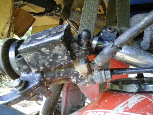

Zur Vollständigkeitm, da von mir erwähnt:
Entlüfter an der Pumpe
Gruß TW

danke für das Bild. Der Entlüfter fehlt bei meiner Pumpe :?:
Kannst du mal schauen, ob da irgendwo der Kolbendurchmesser eingegossen ist, wie von cj beschrieben? Bei mir steht 1/2 drauf. Wenn's Zoll ist, macht das Sinn. Steht bei mir auf dem Zylinder drauf.
Hättest du den Dreck abgewischt, hätte man das sogar auf dem Bild lesen können :D
Kannst du denn bei der Bremsanlage den Hebel bis zum Lenker durchziehen? Geht bei mir wie beschrieben mit moderatem Kraftaufwand. Etwas schwerer als Kuppeln.

Äh hallo, in meinen Pumpen ist ne Art automatische Entlüftung drin.
Ist unter dem Pilz ist ja nur die Bohrung wo die Flüssigkeit nachläuft, Deckel ab, Handhebel " schnalzen" lassen, das 10 mal, oder solange wiederholen, bis da keine Luft mehr kommt.
Fertig
Gruß Jörg
