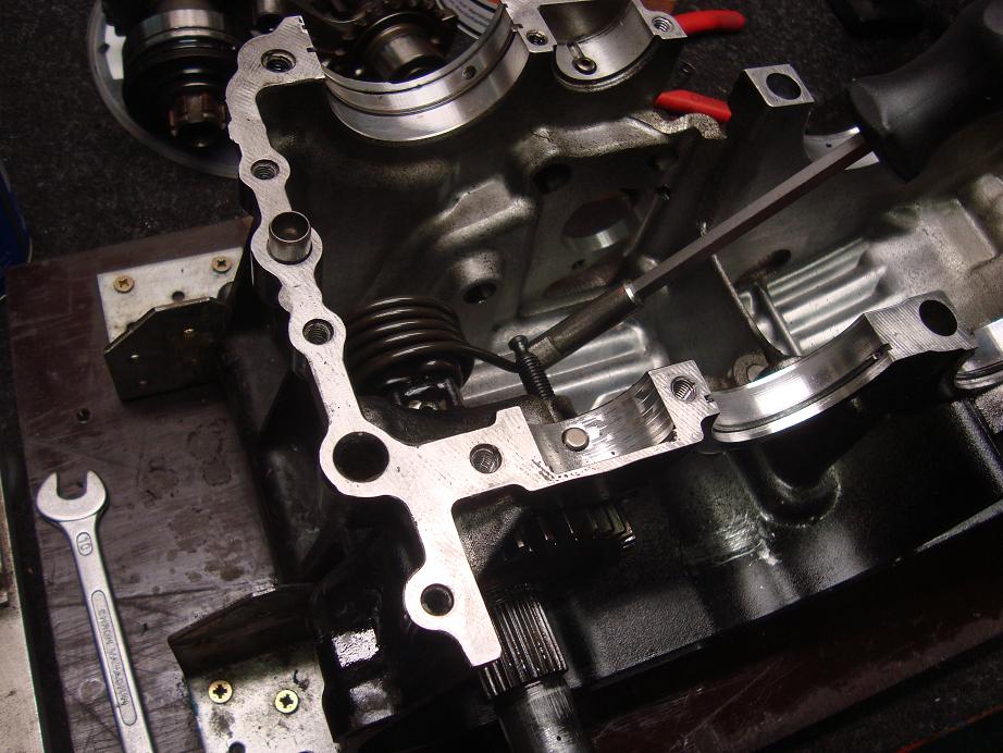

Hier mein Werkzeug zum Kickstarterfeder Ein-und Ausbau.
Ist ein Schraubendreher mit Bitaufnahme, an dem eine Seite flachgeschliffen wurde.
Geht so absolut Stressfrei.

Zum Spannen nehm ich immer ne lange 1/4Zoll Verlängerung + ne 5mm Nuß, in die ich die Feder einhänge, dann nur noch etwas drücken.

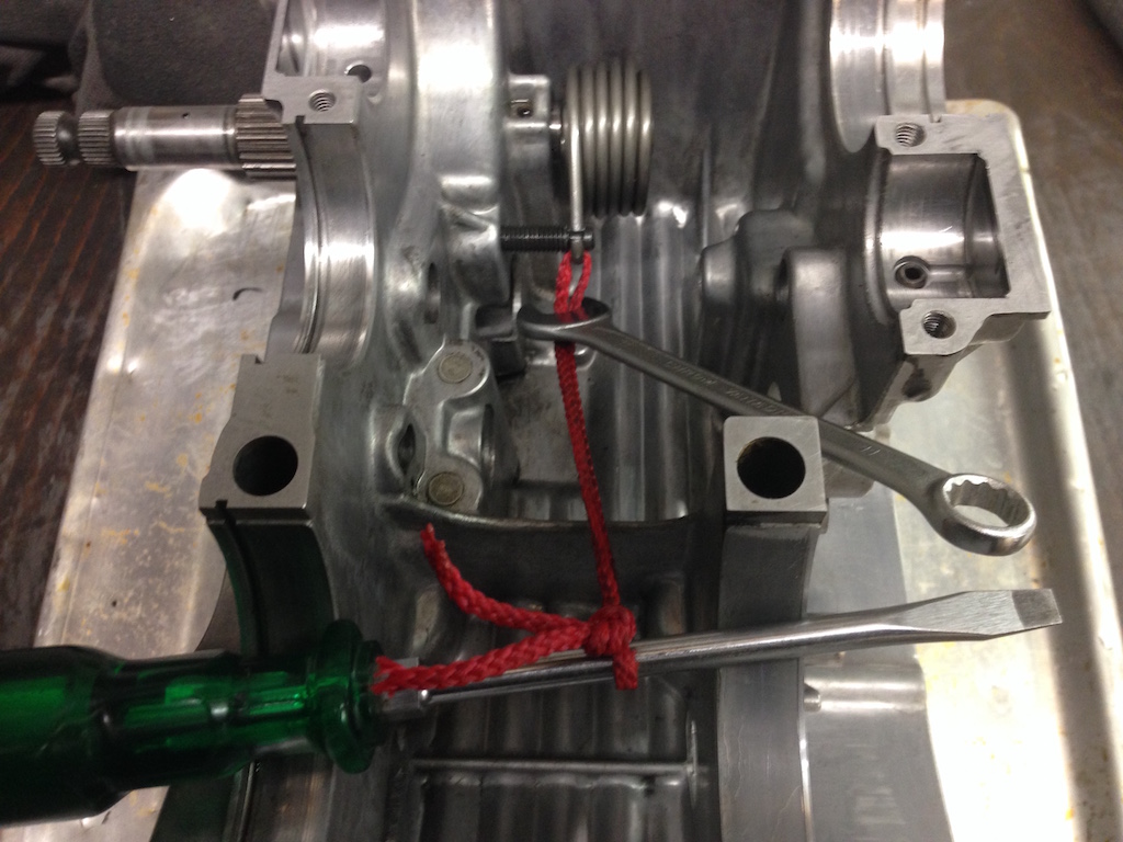

Habe mal ein Bild von einer alternativen Methode gemacht:
- Dünne Schnur um den Haken
- Schnur mit Schraubenzieher locker nach vorn (Richtung KW) ziehen.
- Schnur mittels Gabelschlüssel nach unten und zur Schraube dirigieren.
Absolut easy. Anschließend muss man die Schnur nur kräftig herausziehen. Das ist alles. Hoffe, es gefällt ebenfalls …

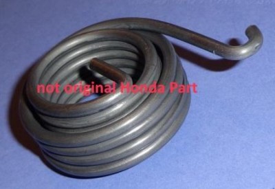

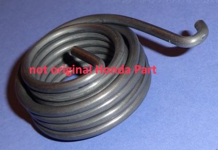

Kickerfeder gibts noch zuhauf leider ein wenig teuer .. aber es gibt sie in neu !
Sind bei mir käuflich zu erwerben.

volkerxl hat geschrieben:Ist das deine originale oder die alternative?
das ist die Alternative siehe auch
