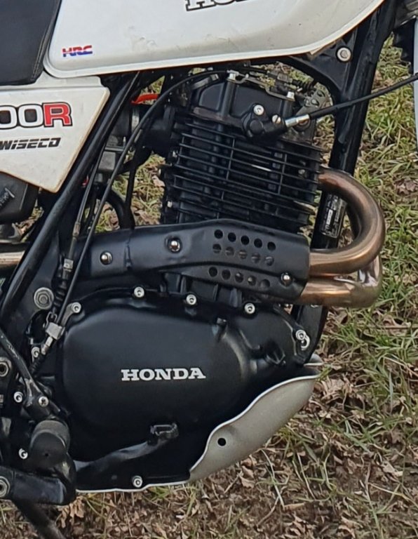

Ein besseres Bild habe ich leider nicht, das muss erstmal reichen. (Glaube ich habs angehängt?)
Ich selbst würde auch 2 oder 3 Sätze nehmen, bräuchten also noch etwa 5 Leute.

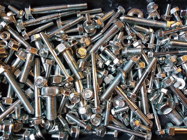

Um die originalen HONDA Schraubenköpfe zu erhalten, dass war mir bei der Komplettrestauration meiner XL 250 S von 1978 sehr wichtig, habe ich einen alten doppelten Schraubensatz frisch verzinken lassen. Super Ergebnis nach eigener Vorreinigung (Spülen in Nitroverdünnung - Einlegen in Zitronensäure - Klarspülen - nochmals in Zitronensäure einlegen - dann Verzinken lassen).
