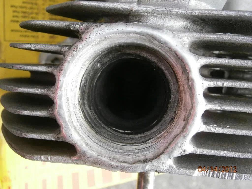

Wenn Du auslassseitig den Kanalboden dünner machst, kann er durch die Wärme weich werden und einfallen, dann hast Du ein Kopfdichtungsproblem, und gern auch sich verziehende Ventilsitze. Ausserdem herrscht am Auslass Überschallströmung, und die folgt völlig anderen aerodynamischen Gesesetzen wie die Einlassseite mit ihren durchschnittlich nicht mehr als ca. 130m/s Viele angesehene Tuner propagieren die "D"-Form des Auslasses, hier ein recht aufwändig aufgeschweißtes Beispiel: http://www.mezporting.com/d_shape.jpg.

Aufschweißen der Auspuffkanäle :eek: :eek: ?? Oha!!
Interessante Seite Mezporting... ich lese aber im Text sogar was von "D-shape inlet" ??

D-Förmiger Einlasskanal ist gut, wenn er stark gekrümmt ist. Bei geraden Fallstromkanälen eher nicht so.
