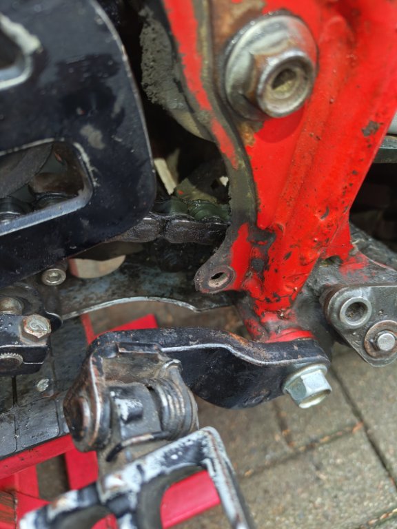

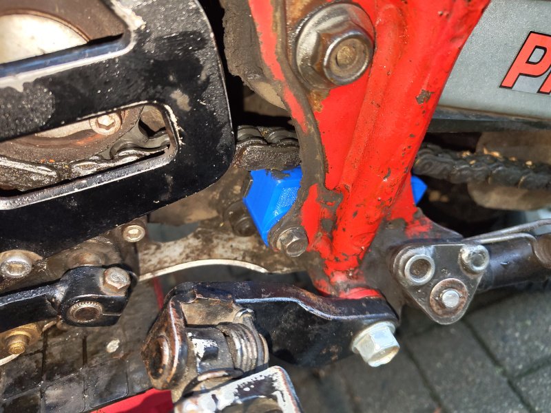

Beiträge: 4298
Re: Kettenschiene 52155MC4000
So, ich habe den Schleifer angebaut. (Ist ganz easy: Typ-Weiße Hose Reparatur)
Großes Danke an Luke. Tolles Teil, passt sofort und sieht gut aus. Der Blaue passt zu meinem Wilbers Federbein.
Die Hülse musste leicht rein geschlagen werden. Aber alles gut.
Hier ein paar Bilder.
Zuletzt geändert von Gunnar_HH am 10. Februar 2024, 17:12, insgesamt 1-mal geändert.

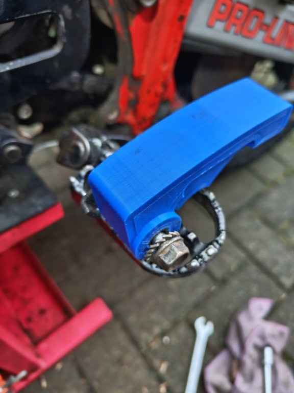

Beiträge: 4298
noch zwei Bilder
Der Grüne war das Original, der Schwarze ein Nachbau.
Aber gut zu sehen ist, dass sich die Bahnen selber einfräsen und bei beiden minimal schief. Das kommt durch den Einbau, der durch das Rahmenrohr leicht schief erfolgt. So What: Es ist nur ein Schleifer.
Zu sehen ist auch das Silent-Ritzel und das Blech auf dem Ritzel zur Reduzierung des Kerbverzahungsspiel. Kann ich beides nur empfehlen, wenn man mit seinem Mopped wirklich fährt.
