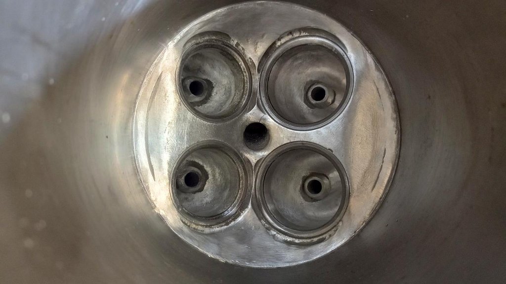

Das Gehäuseoberteil habe ich manuell aufgefräst, der Zylinder passt jetzt sauber rein. Den Brennraum habe ich auch angepasst, damit keine Ecken in den Brennraum stehen (Bild hängt an). Die Kopfdichtung fertigt mit Wolf Dichtungen in Wien, die Fussdichtung schneide ich aus Dichtungspapier selbst aus.

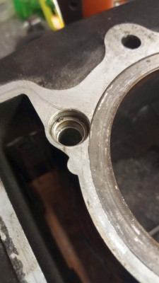

Was mir jetzt etwas (viel) Kopfzerbrechen macht ist die Breite der Dichtfläche zwischen Zylinder und Kopf. Dort steht durch die schmalere Wand des Zylinders nur noch 7mm an Breite der Kopfdichtung zur Verfügung. Meine Bedenken sind auch da, weil mich der Dichtungshersteller auch darauf angesprochen hat, und er muss es ja eigentlich einschätzen können....
Wie ist da eure Meinung?
Klar, das hängt wahrscheinlich von der Verdichtung ab. Aber viel höher als 10:1 werde ich nicht kommen (vermute ich), aber das ist ja auch schon "viel". Die Dichtfläche zu verbreitern dürfte kaum gehen, oder wenn dann nur durch Aufschweißen von Material auf den Kopf. Gut, jeder mm zählt hier. Aber das aufgeschweißte ragt dann in den Raum wo die Steuerkette läuft, da weiß ich nicht wieviel Platz dort noch ist.
Ich werde es vermutlich einfach testen, jetzt kann/will ich das Projekt eigentlich nicht mehr abbrechen. Wenn die Dichtung durchbrennt kann ich immer noch überlegen, ob es andere Maßnahmen gibt...
Der zweite kritische Punkt ist die Öldichtung an der Steigleitung (Übergang Zylinder/Kopf). Der Original Zylinder hat da eine Nut/Fase, um den Dichtring einzusetzen (Bild). Das kann ich bei dem 600er Zylinder eigentlich vergessen, weil dann der Abstand zum Brennraum nur noch 3-4 mm betragen würde. Das dürfte definitiv nicht gehen. Habt ihr andere Lösungsvorschläge, um diese Durchführung öldicht zu bekommen?? Eine Steigleitung außen anbringen, so im Notfall. ;-)
An der Stelle kann die Dichtung ja auch durchbrennen....

Hier der Steg mit 7mm Breite
Kein Platz für eine Nut!!
Hier kommt der Dichtring rein

Hier noch das Bild vom Brennraum.... Das Bild ist mit aufgesetztem Zylinder geknipst. Für manuelle Anpassung ist das ganz OK, denke ich.
Auslass / Einlass wurden aufgeweitet. Der Einlass hat jetzt 40mm.

Aufschweissen an der dünsten Stelle kann sicher helfen, da ja die Kette links und rechts neben der Schweissstelle läuft.
Gruss Peter

Das Projekt PD 01 - 600 habe ich schon zweimal durch.
Man muss weder etwas aufschweissen noch irgendetwas an der Ölversorgung ändern.
Hab auch keinen Ölkühler (mehr) dran.
"Eigentlich" ist beim Projekt 570 / 600 alles beschrieben.
Gruss Heinz
