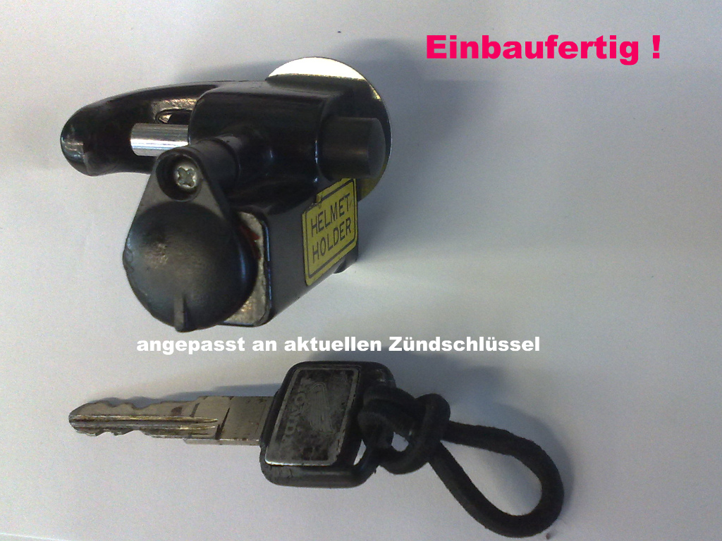

Helmschloß überholen + an Zündschlüssel anpassen-in Bildern
So soll es werden !

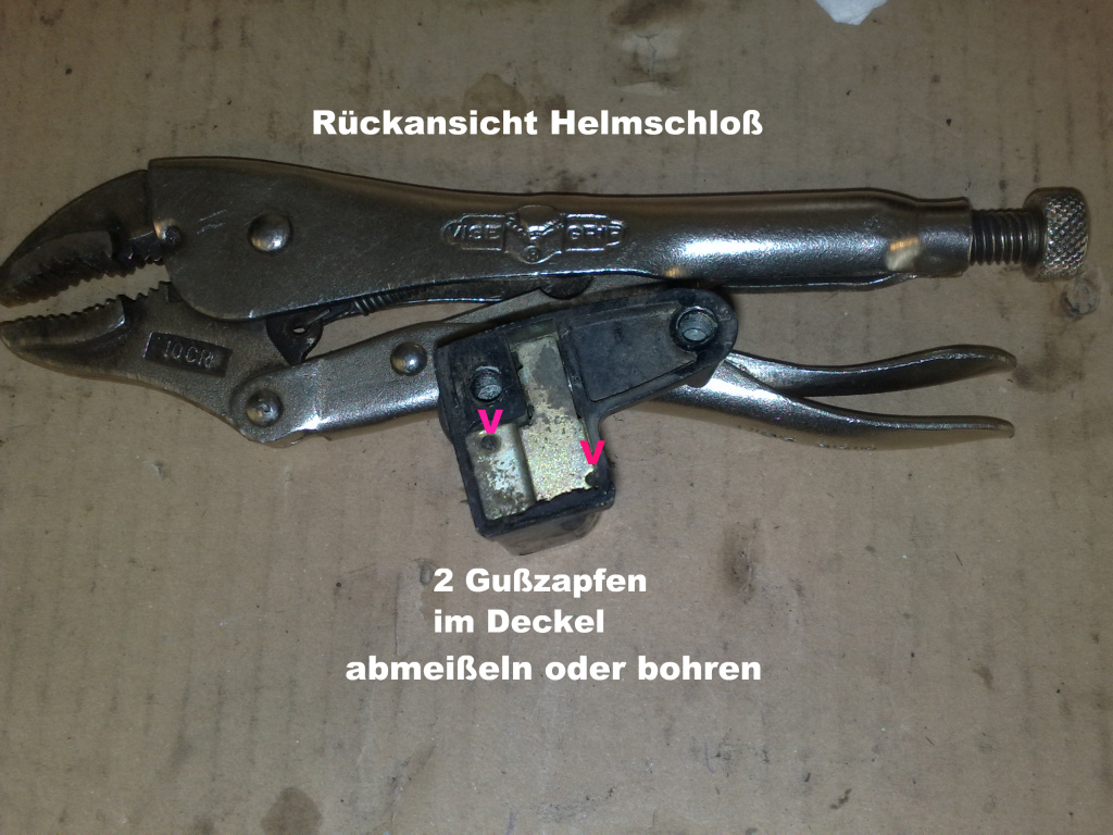

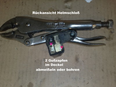

Mit Gripzange die 2
Befestigungsschrauben entfernen ,
dann das Schloß mit einem Lappen
o.ä. in einem Schraubstock
einspannen und die Gußzapfen mit
ein kleinen Meißel köpfen oder
abbohren.

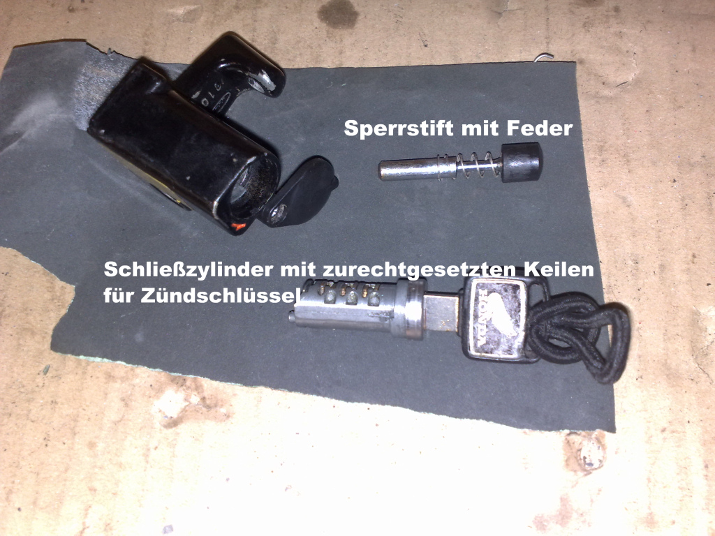

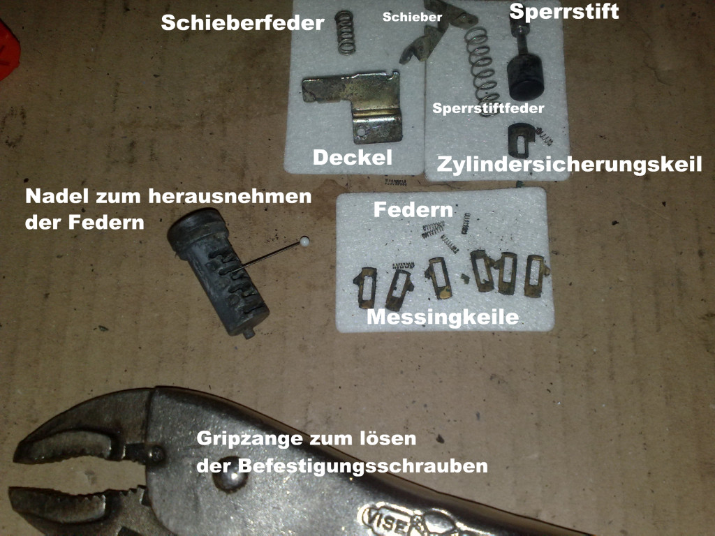

Jetzt zerlegen ! Den Deckel abheben
mit Schraubendreher sanft
nachhelfen und alles jetzt loses
herausnehmen ,Vorsicht mit der
Feder.Wie auf dem Bild haben wir
die Einzelteile .

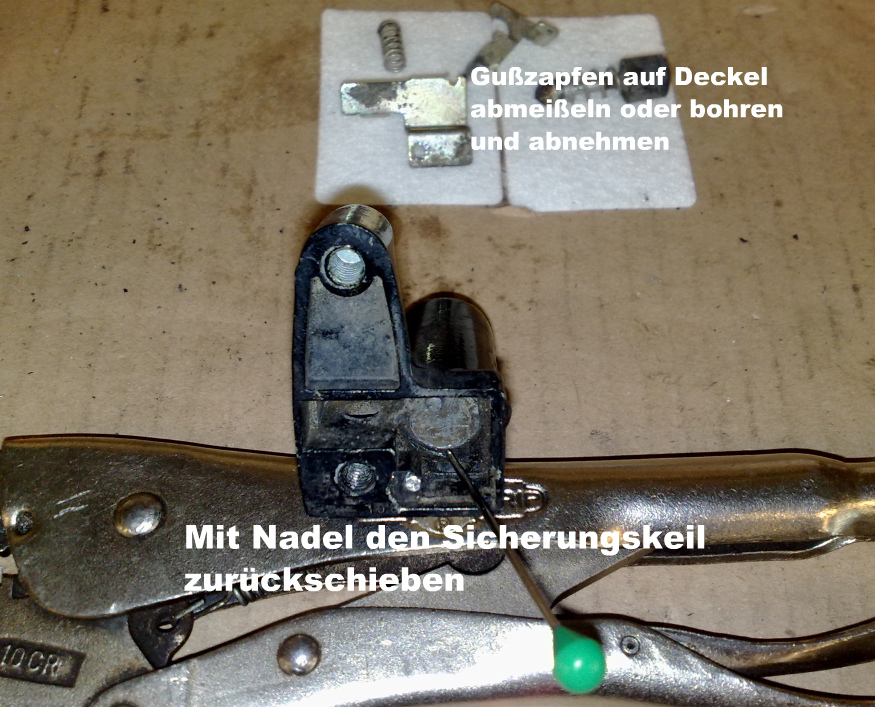

Weiter mit dem Ausbau des
Schließzylindern :

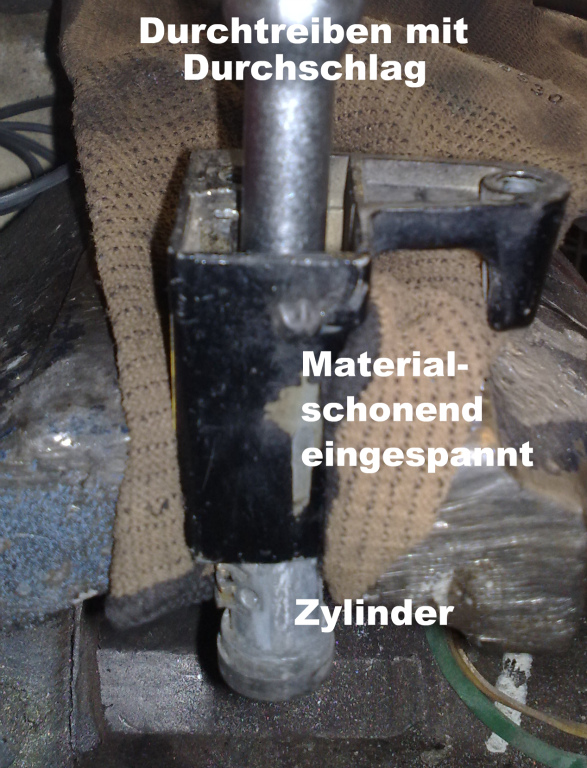

Nun die Sperrklinke mit einer Nadel
zurückdrücken gleichzeitig den
Zylinder aus dem Gehäuse drücken
ggf. mit dezenten Hammerschlägen
treiben.
Zylinder von den Keilen und Federn
befreien - schön alles in der
Reihenfolge ablegen
Reinigen: mit Bürste und feinem
Schleifpapier den Orginalzustand
herstellen.
Zuletzt geändert von TTausLübeck am 23. Oktober 2010, 09:46, insgesamt 1-mal geändert.

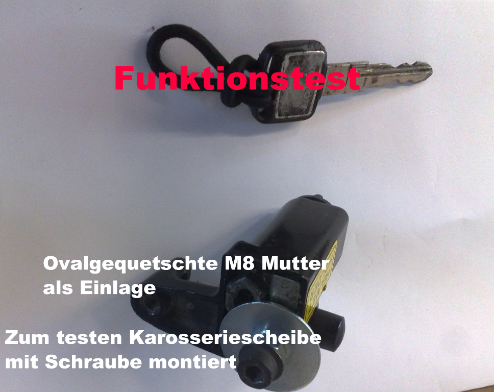

Die Einzelteil wie Sperrstift in der
gleichen Reihenfolge einsetzen.
Am Ende den Deckel in die alte
Position bringen -
Durch das anbringen an dem
Gepäckträger wird der Deckel
gesichert es muß nur ein
Abstandsstück dazwischen in Form
einer plattgequetschten M8 Mutter
siehe Bild.
Funktionstest!
Zuletzt geändert von TTausLübeck am 23. Oktober 2010, 09:47, insgesamt 1-mal geändert.
Zum befestigen an dem Gepäckträger 2 kurze M6 Bolzen besorgen !
Zeitaufwand war ca. 1 Std. alles im allen.

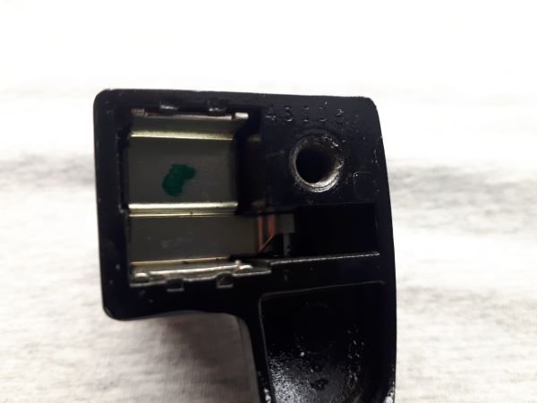

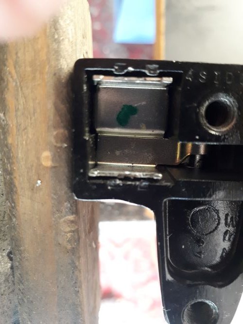

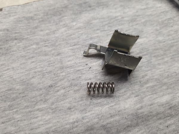

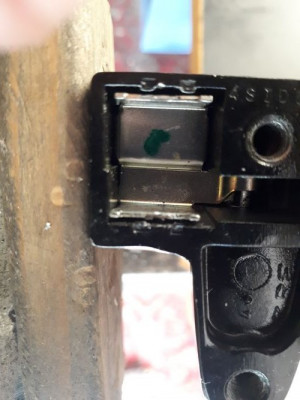

Kleine Ergänzung der sehr hilfreichen Beschreibung:
Das Helmschloss gibt es auch ohne die `Gusszapfen`auf der Rückseite. Das Abschlussblech ist nur mit Körnerschlägen fixiert.
Einfach mit scharfem Schraubendreher lösen und bei der Endmontage mit leichter Spannung einsetzen, hält :D .
