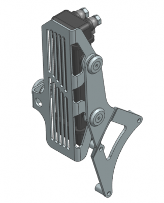

Anbei möchte ich meinen Ölkühler-Halter interessierten Schraubern zum Nachbau zur Verfügung stellen.

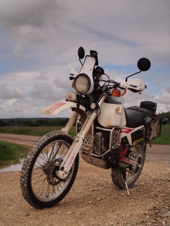

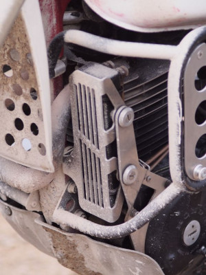

Der Ölkühler ist an meiner Honda seit nunmehr 50.000 km an den Ölbohrungen des Kupplungsdeckels im Nebenstrom montiert und kühlt das Öl zur Ausgleichswelle und zum Zylinderkopf. Im direkten Vergleich läuft die Honda im Schnitt etwa 10 bis 20 °C kühler (abhängig von Außentemperatur, Witterung und Fahrweise). Auch Temperaturspitzen im Gelände werden deutlich abgedämpft. Bei dynamischer Fahrweise im Sommer pendelt sich die Öltemperatur somit bei ca. 90 °C ein (gemessen an der Ölablassschraube).
Anbei die CAD-Daten für den Nachbau:
https://grabcad.com/library/honda-xl-50 ... er-mount-1
Das Design ist stark an das Kit von Sutton Cycle Works angelehnt (https://suttoncycleworks.com/nx650-plp) , allerdings von Grund auf neu für die XL 500 R konstruiert.
Für Rückfragen stehe ich gerne bereit :)

Wow, klasse! - DANKE! 👍
Mit entsprechenden Aufnahmepunkten für den Kühler?
Für welchen?
Wo erhältlich?
Jetzt brauchen wir nur noch ne Liste der Interessenten, denn das Lasern lassen wird sicherlich erst ab einer gewissen Stückzahl günstig.
Wer hat Interesse?
Wer kennt ne günstige Adresse wo man dies lasern lassen kann?

Hallo Kristian,
Der Kühler ist ein Jagg Slimline 1270 Serie Kühler aus dem Harley Zubehör. Ich hatte Ihn damals auf Ebay sehr günstig bekommen. Er war bei einigen Händlern im Netz oder direkt bei Jagg zu finden. Ein so günstiges Angebot wie damals habe ich nun aber nicht mehr gefunden. Wie es scheint ist er nun leider recht teuer und selten zu bekommen.
https://jagg.com/collections/universal/products/3090
Die Laserteile habe ich hier bestellt und auch abgeholt.
https://www.laser-on.de

Ah, der Kühler kostet direkt bei Jagg 185 US$, plus Fracht, Zoll und 19% USt.
Bei Ebay ab 260 € oder mehr als Set.
Da gibt's bestimmt günstigere Alternativen für die man deine Halterung dann entsprechend anpassen könnte.
