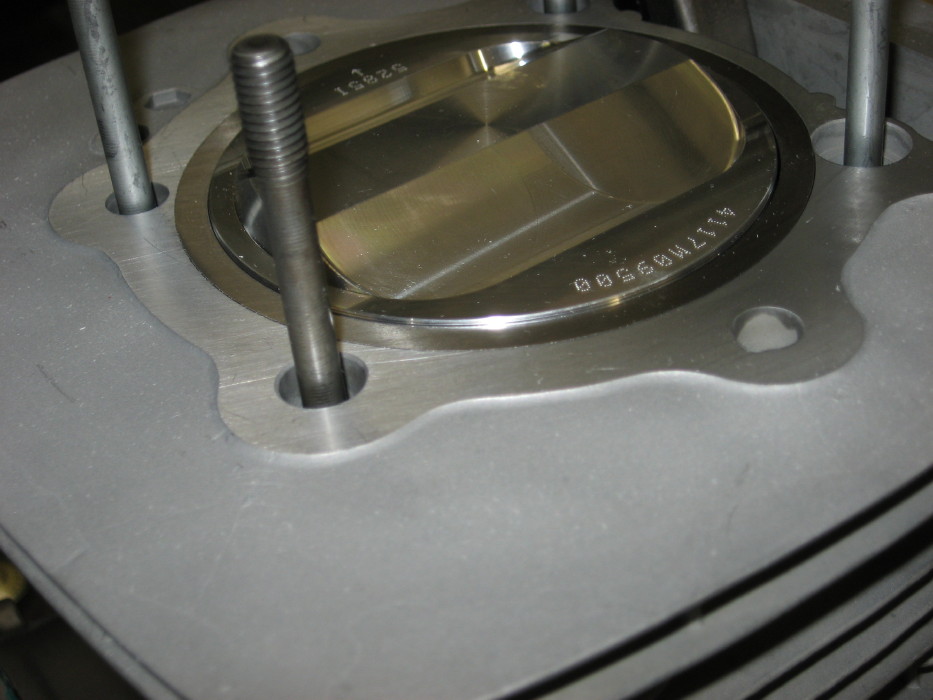

hier der bearbeitete Kolben im eingebautem Zustand, welcher zudem um 0,8mm abgedreht wurde damit er bündig zur Laufbuchsenoberkante steht.
Ich meine das ganze sieht sehr gut aus.

Eigentlich kann man die verschiedenen Winkel des abdrehens des Kolbendoms auf dem Bild erkennen.
Der Kolbendom wurde anfangs am Rand plan gedreht.Zudem runtergedreht auf 0,8-0,9mm.
Damit er am äußeren Ende bündig mit der Laufbuchse steht und nicht wie bei unbearbeitetem Kolben übersteht.Dann weiter plan gedreht ca. 4,5mm. Dann mit einem Dreh/Anstechwinkel auf der Drehbank mit ca. 20°weiter auf ein Maß/Vorschub von 19mm abgedreht. Dann weiter 24mm bei ca. 15° bis Kolbenmittelpunkt überdreht. Dadurch wurde an der höchsten Stelle, Kolbendom-Mittellpunkt ca. 1mm abgenommen. Ich verspreche mir dadurch ein vernünftiges Verdichtungsverhältnis.
Gebe ich in den nächsten Tagen bekannt. Ich könnte den Kolben bzw. die Winkel mit dem Bildbearbeitungsprogramm darstellen ist mir aber derzeit zu aufwendig.
Volker

Danke, dir, Volker. Ich glaube, ich habs jetzt. Die beiden (verschiedenen) Winkel konnte ich nicht genau aufem Foto erkennen.
