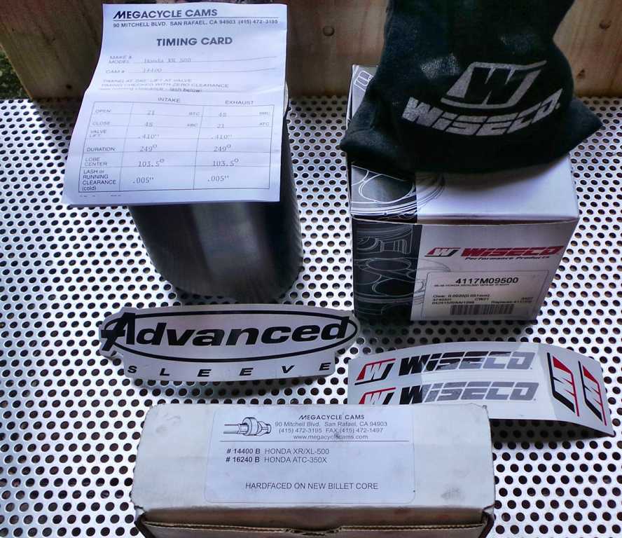

Bin im Moment dabei, dieses Spielzeug fertigzumachen:
http://www.wilddog.za.net/forum/index.php?topic=32008.0
(Leider nur auf Englisch)
Der Motor ist XL500R mit CB250RS Lima und FT500 Vergaser und Auspuff, wird komplett neu aufgebaut.
Preisfragen:
500cc oder 570cc? Welche Modifikationen sollte man am Motor vornehmen, wenn man auf 570cc gehen will? (damit der Kram nicht nach ein paar hundert km ausenanderfällt) Pleuel? Kompresssion? Ölkühler?
Ich bin nicht durch die ganzen 54 Seiten durchgekommen. Ist irgendwo eine Liste der vorgenommenen Änderungen?
Falls jemand interessiert ist kann ich einen CB250RS / 500 Bericht starten. Mein Bike wurde for neun Jahren in München gebaut und geTÜVt. d. h. der Umbau kann legal (fast :roll: ) in Deutschland gefahren werden.
Dann acht Jahre eingemottet. Und jetzt den Rappel gekriegt, und all die "Kleinigkeiten" angegangen.

Beiträge: 4475
Re: Projekt 570-ccm-Motor
da wünsch ich dir mal viel spass....und auf ein wöchentliches protokoll der Arbeitsschritte.
p.s.
jetzt wären wir schon 4 mit 567ccm (vergiss den grösseren vergaser nicht)

Hallo Peter!
Ich kann wohl kaum etwas anderes verzapfen als meine Vorgänger. Die Arbeitsschritte
stehen doch fest und sind auch schon genügend dokumentiert. :roll:
Als Vergaser habe ich zur Wahl den Mikuni BST 40 oder Dellorto PHM 40.
Ein "Ausstellungsstück" wird es jedenfalls nicht und unsere wackelige Drehbank nimmt
es auch nicht so genau. :eek:
Schrauber, Tuner, Fahrer und schmerzfrei - wird schon werden. :wink:
