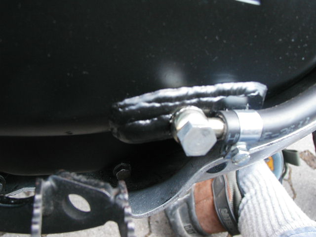

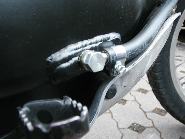

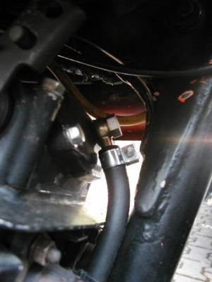

Aus meinen Erfahrungen kann ich folgendes berichten:
Da ich den Ölkreislauf beibehalten wollte, wurde der Anschluss so gewählt wie auf meiner Page dargestellt.
Meine beiden S Modelle sind mit einem Ölkühler ausgestattet. Bei der Nr.1 gab es immer Probleme mit der Öltemperatur (zwei kapitale Motorschäden). Nach Montage des Ölkühlers konnte die Temperatur von 140C° auf 110C° gesenkt werden. Seitdem macht sie auch wieder Spass. :)

Merzenich962 hat geschrieben: ... 6.2 Status-Erfahrung 4 (31. Juli 2009) nach 6.1
Bei 110 km/h, 40 BAB-km und 25 Grad Umgebungstemp., mit Motorunterblech und geschlossenem Netz im Kotflügel und Ölstand = max: => 95 Grad.
Versprechen : Wenn was kaputt geht, werde ich zügig berichten
Hallo Hans-Thomas!
Schöner Bericht!
Aus der XT Ecke dazu Folgendes:
Oschersleben, ca. 30°C :
- ohne Ölkühler 135° - 140°C Öltemperatur im Tank (=Rahmen),
- mit Kühler (Hauptstrom, in Leitung Motor->Tank) unter denselben Bedingungen ca. 100°C
Kühler ist glaub' ich der gleiche den Erik auch anbietet.
Sven

Hallo Interessierten,
ich versuche die Bilder reinzubringen :
[/url]
mfg Hans-Thomas
