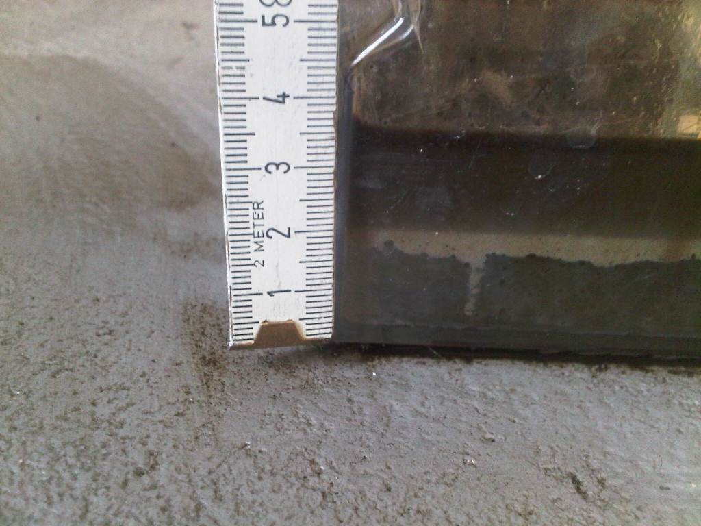

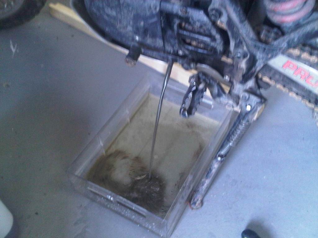

Hier 2 Impressionen vom Aderlass, auch "Ölwechsel" genannt.
Zunächst kamen exakt 1,8 ltr. Wasser, dann folgten weitere 1,8 ltr. Öl.
Wer hätte gedacht dass 3,6 ltr. "Schmiermittel" in unseren Motor passt? 8)
Und beim Durchtreten ohne Kerze kann sie richtig schöne Wasserfontainen spucken.... War nicht die CX500 die eigentliche Güllepumpe? :D
PS: Nach 5 Tagen "Motor Offen" (Kerze, Ventileinstelldeckel und beide Seitendeckel) rennt sie wieder wie Schmidts Muschi :grinsevil:

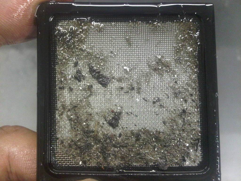

Nach nur ca. 50 km habe ich gestern Nacht vorsichtshalber nochmal einen Ölwechsel gemacht. Das Öl sah nach deutlich mehr km aus...
Wer sich die Kultur auf dem Ölsieb ansieht, könnte meinen, dass er von einem Aquarium stammt und nicht aus einer XL mit nur 50 km frischem Öl (und gereinigtem Sieb + Motor) :?

grins ........ man wird vorsichtiger ;-)
naja, wenn deine XL noch ein paar Hübe Teichwasser über Luftfilter und Kurbelgehäuseentlüftung eingeatmet hat ...... ;-)
Erstaunlich, wie Robust die Technik ist ........
