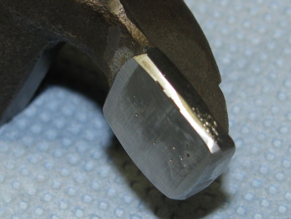

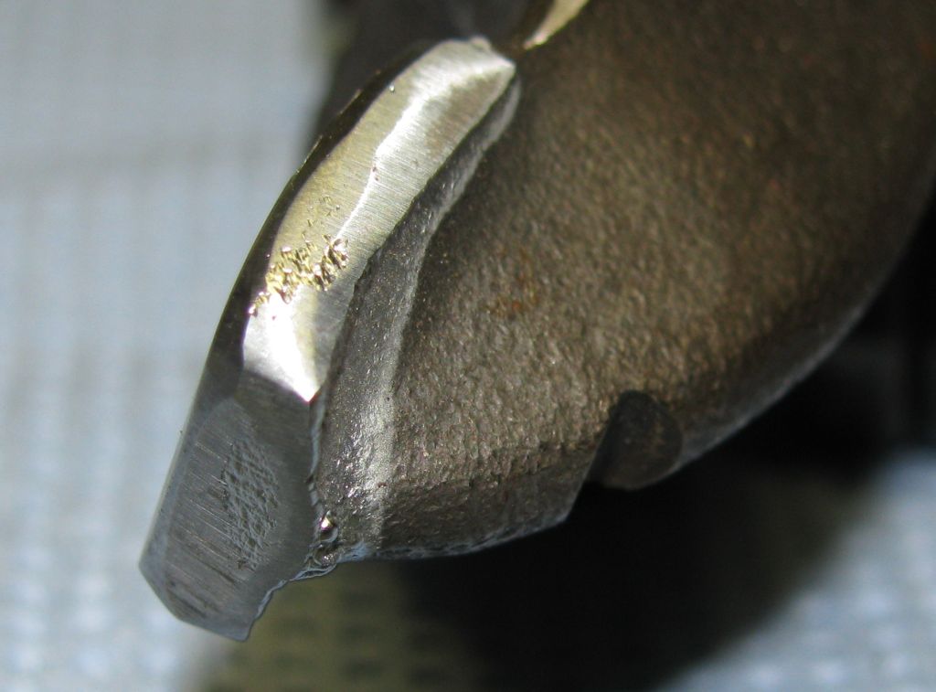

Ich schon wieder! 8) Weil wir grad so schön am Rätzeln sind, das war auch noch mit bei! Sieht nach aufgeschweissten Kipphebeln aus, oder was meint ihr!?! Sieht nicht aus wie klassische Pitting ausbrüche, mehr wie Blasenbildung vom Schweissen wie ich finde!
Mfg Thorsten!! :tanz:

thoxl hat geschrieben:Sieht nach aufgeschweissten Kipphebeln aus, oder was meint ihr!?!
Ja, ich würd sagen die sind aufgeschweißt. Grundsätzlick kein Fehler, wenn der Zusatzwerkstoff stimmt, die Kipphebelgleitfläche sauber an der Nocke trägt (sollte man tuschieren) und der Radius da ist, wo er hin gehört. Die Lunker stören dabei weniger.
