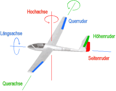

Eine Libelle zum Geradestellen - lustich!
Wenn Du sie weiter oben bei den Armaturen aufklebst kannst Du sie auch zum Springen benutzen! Nach 70% der Flugdistanz sollte die Maschine wieder horizontal sein, dann gibt es auch in der B-Note 10 Punkte.
Ganz penible haben eine Grad-Skala auf der Libelle um die Ausrichtung bezogen auf die Quer- und Längsachse zu kontrollieren (im Vorweg als optimaler Flugplan festgelegt).
Gucksdu hier:
http://www.modellflugclub-riepe.de/Anfa ... achsen.png
So kontrolliere ich den Ölstand ohne Libelle:
Gucksdu hier:
