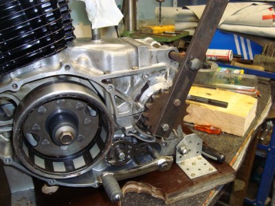

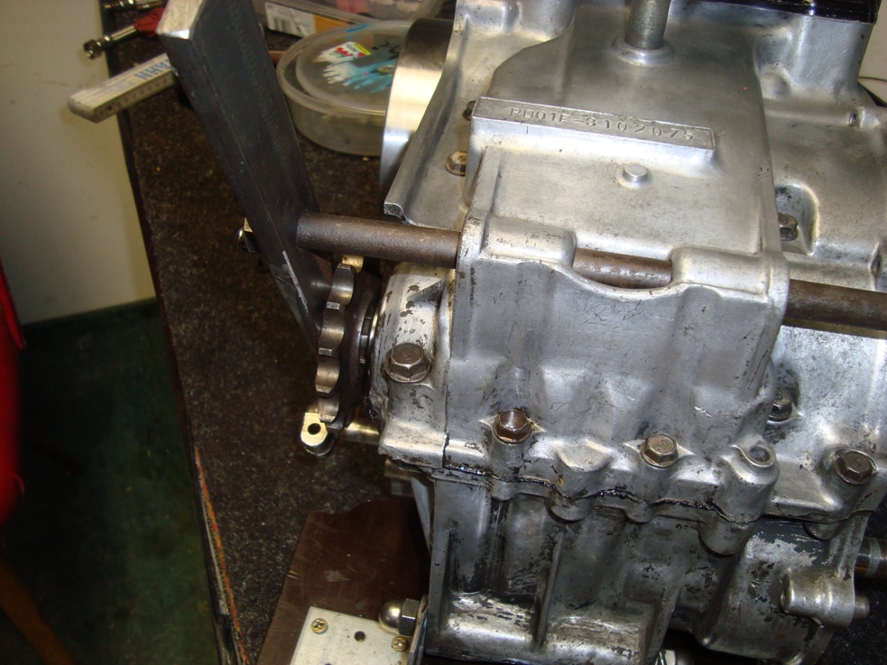

Hallo Bastelfreunde, habe mal wieder einen Motor gemacht und zum erneuten mal meinen Gegenhalter zum anziehen der Kupplungszentralschraube benutzt.
Ich sage mal, schmeißt alles andere weg und hebt beim nächsten Kettensatzwechsel das alte Ritzel auf und nehmt euch ein Flacheisen und bohrt da zwei Löcher rein.
Habe ja auch den Original Honda Mittenhalter, aber da hat man immer ein ungutes Gefühl und länger dauert es auch. Weiter halte ich alle selbstgebauten Gegenhalter, die ohne Rohrverlängerungen arbeiten, die bis zum Korbboden reichen für extrem gefährlich.
Kann man bei passender Länge auch mit eingebauten Motor benutzen.

meiner bescheidenen Meinung nach ist das murks !
es grüssen alle Zähne im Getriebe welche den Drehmoment aufnehmen.

Ich halte das Teil von Jörg für genial wie einfach. :top:
Ärgere mich dabei, dass ich da nicht selber drauf gekommen bin. Habe mir gleich das Bild gesichert für Nachbau, Ritzel sollte ja da sein.
Also 5. Gang rein, das Teil drauf, Anschlag gegen durchgesteckten Bolzen und die Muter vorsichtig lösen. Wobei ich da bisher feststellen musste, dass sich die Mutter bisher immer gut lösen ließ, wenn doch ein gewisser Widerstandspunkt (Blockierer) da war. 40-60Nm sind läppisch.

Dennoch ist der Rizelhalter eine einfache und tolle Lösung, denn die meisten Kupplungshalter sind schwieriger herzustellen und haben trotzdem die Gefahr in sich, dass die Nippel abgebrochen werden können...
Und natürlich praktischer, wenn man einen Motor fix und fertig machen will um ihn als Reserve ins Regal zu legen.
