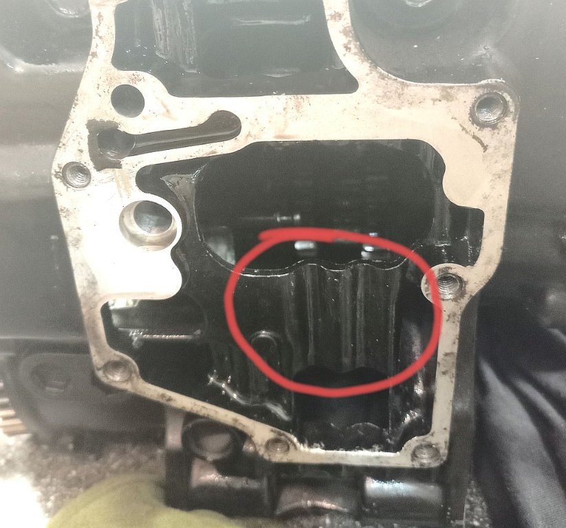

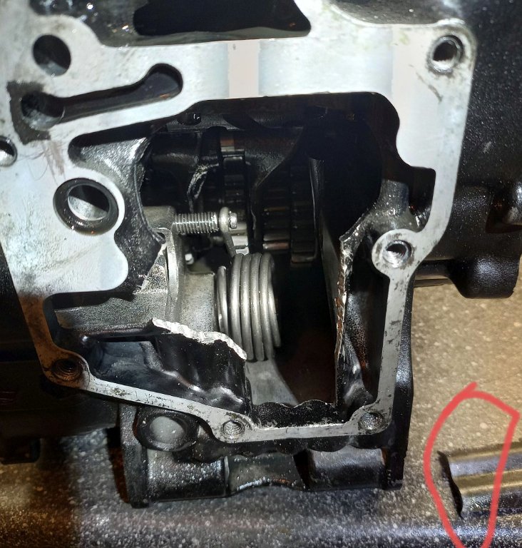

Kurzes Update, hier die Bilder von der Ölwanne und meinem drastischen Eingriff. Vorher/nachher.
Ich glaube nicht das sich dadurch etwas am "Ölverhalten" ändert, dazu ist die Wanne auch nicht so groß und der Großteil des Öles befindet sich ja darüber. In die Ölwanne passt ja nicht soo viel Öl rein....

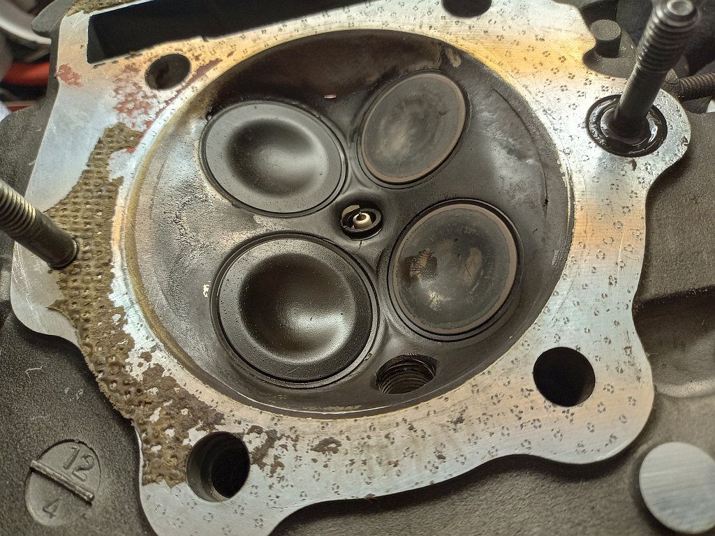

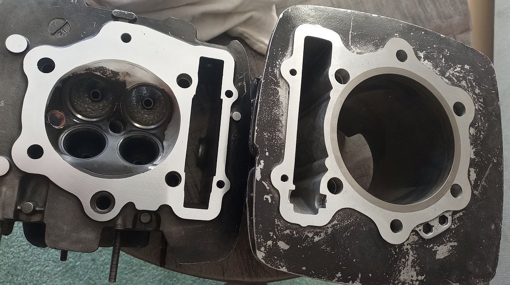

Also Motor wieder raus und Kopf abgenommen. Guter Punkt: Ich stellte fest, das die Halteschraube vom Steuerkettenspanner sehr lose war. Wäre die rausgefallen, da wäre vermutlich doch viel schlimmeres passiert!! :eek:
Negativ war, das dabei die Kopfdichtung zerstört wurde. Das alleine war nicht das Problem! Die Metallträgerplatte der Komposit-Dichtung hat bleibende Eindrücke in Kopf und Zylinderflächen hinterlassen. Blöd, denn so konnte ich das nicht mehr montieren. Also Kopf zum Motorenbauer und planen. Der hat auch gleich professionell ein Time-Sert Gewinde eingesetzt. Als Dichtung werde ich eine ausgeglühte Kupferdichtung verwenden.
Die Kopfdichtung von Wolf Dichtungen (Wien) kann ich also nur bedingt empfehlen, aber das kommt wohl auch auf das Material an.
Ein anderes Problem war aber auch, das die Laufbüchse zu tief im Zylinder saß, da war am Übergang ein Absatz von 0,2mm, das geht natürlich überhaupt nicht. Ob das vorher schon war glaub ich nicht, dann müsste sich also die Laufbuchse etwas gesetzt haben.... komisch.
Also jetzt ist alles wieder tiptop geplant und ich warte auf die Dichtung (Sehr guter Motorenüberholer im Rhein Main Gebiet: Motoren Lang in Rödermark!! Der Mechaniker dort hat Ahnung und fährt selbst getunte Quads, ich bin sehr begeistert über die Kompetenz).
Die Kompression vom Motor ist übrigens krass hoch, ich komme mit dem Fuss auf dem Kicker nur schwer über den OT. Motor wurde jetzt "Hart" eingefahren... :D

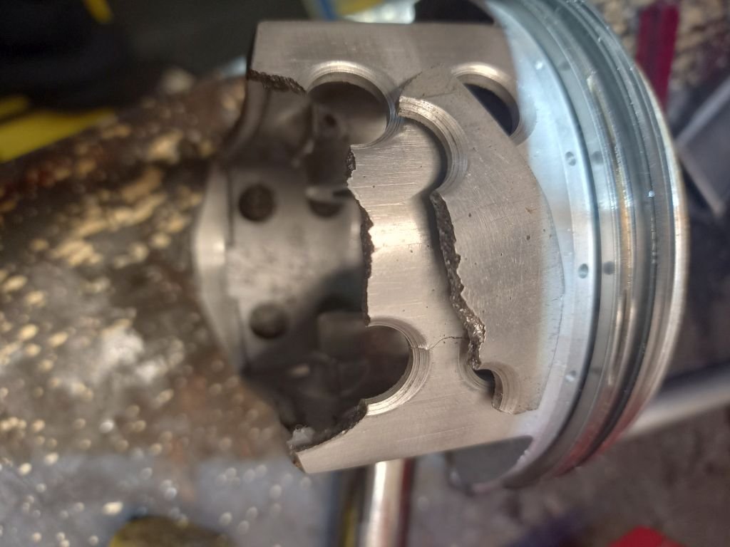

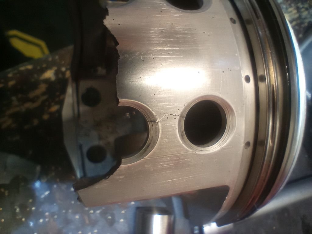

Beim Abschrauben der Ölwanne dann der große Schock!! Was ist das für ein Metallbrocken, der da rumliegt?? :eek:
Ein Teil vom Kolben!!! Arghhh!!! :cry:
Jo, die etwas seltsamen "Erleichterungsbohrungen" im Kolbenhemd waren wohl doch nicht so die brillante Idee des Erbauers. Das habe ich mir bzw. auch andere Leute wahrscheinlich schon gedacht. Der beginnende Riss zum nächsten Loch hätte sicher auch noch mehr Ärger gemacht, weil dann eventuell die Katastrophe ihren weiteren Lauf genommen hätte. Leichte Laufspuren am Zylinder erkennbar, aber nix wildes (aus meiner Laiensicht).
OK, das ist der "worst case"... Denn diese Kolbengröße ist ein völlger "Exot" und es passt nichts anderes da rein. Also ginge noch Sonderanfertigung, 4 Stück mindestens und vermutlich astronomische Preise. Plan B wäre nun: Umrüsten auf 570ccm. Oder gibt es noch andere Ideen?
Da ich in zwei Wochen ein Rennen fahren wollte, gibt es aber im Moment nur die Option mit zurück rüsten auf 500ccm.
So long, Projekt mehr oder weniger erfolglos abgeschlossen.... :(
