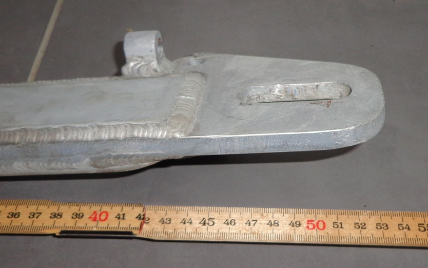

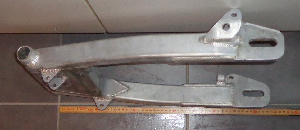

tommot hat geschrieben:@ peter
Wie lang ist diese wb Alloy Schwinge eigentlich von Schwingachsmitte bis Radachsmitte (Mitteleinstellwert der Achse da ca) ?
hab da mal rudimentär nachgemessen gegenüber der Stahlrundschwinge 79-80 mod. ist die WB schwinge ca. 35mm länger bei Abstand Achse zu Mitteleinstellung Radachse.
@Dominik da ich nachgemessen habe erübrigt sich die antwort ist das Teil noch in der Garage !

Wenn ich die XR-Gabel um 10 mm durchstecke und um 25 mm kürze, bleiben noch 255 mm Federweg. Vorne komme ich dann 40 mm höher und der Radstand wird 21 mm länger. Zur Abstimmungszwecken kann ich die Gabel dann immer noch 10 mm hin- und herschieben.
Hinten verlängere ich die Schwinge um 35 mm und stelle sie ungefähr 4 Grad steiler. Dann komme ich auf 39 mm mehr Höhe und 28 mm mehr Radstand sowie 22 Prozent mehr Federweg (wären bei einem verlängerten Serienfederbein 217 mm).

Schaut jetzt so aus:
Habe sie heute kurz gefahren. Macht Spaß :D . Mittwoch geht es dann für ein paar Tage nach Kroatien. Dann wird sich zeigen, ob's auch wirklich was taugt.
Vielen Dank an alle für die Ratschläge. Insbesondere aber an Peter für die schöne Schwinge :top: :bia: !
