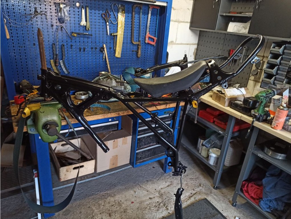

Re: Xl 500 s Trial umbau
Hay Leute
Heute hab ich mal am Projekt weiter gemacht. Nach langem Hin und her messen war es klar der Rahmen ist es nicht die schwinge. Jetzt hab ich etwas unorthodox den Rahmen gerichtet. Jetzt ist sie wieder gerade.
Dan hab ich auch die verrastung von dem anderen Moped eingeschweißt. Und die Sitzbank sitzt jetzt schön im Rahmen drin. Und mein s hwiegwrvater hat ihn Dan auch direkt lackiert. Jetzt werden ich die Dr Schwinge zwar passend machen jedoch Schau ich mir das Dan an ob das was bringt.
Fußrasen hab ich jetzt 4 cm nach hinten versetzt könnte auch meinen 50 er Füßen zu Gunsten kommen.

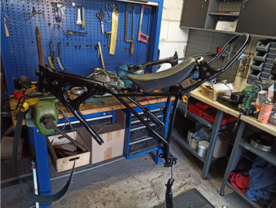

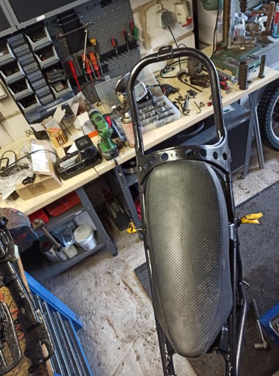

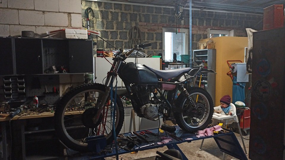

hay
hab leider zu voreilig alles zerlegt werde aber ein Bild vom zusammen stecken machen.
Hier ist mal ein Bild von der neuen Sitzbank auf dem frisch gelackten rahmen.

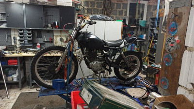

Hay leute
nach langer Pause hab ich jetzt endlich an meiner xl weiter machen können habe heute die schwierige gegen der Dr eingepasst sieht jetzt echt Klasse aus hab auch noch die Achse und die Ketten Spanner der xl verbaut. Mit den bitubos und gut Vorspannung scheint das ein richtig gutes Setup zu werden. Bei der Gabel hab ich mich jetzt nochmal für das Original entschieden weil das 23 er Rad eben geil ist.
Motor wird nächste wo gegen zusammen gesteckt.

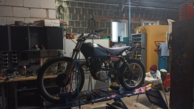

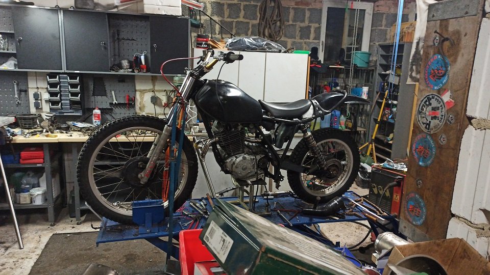

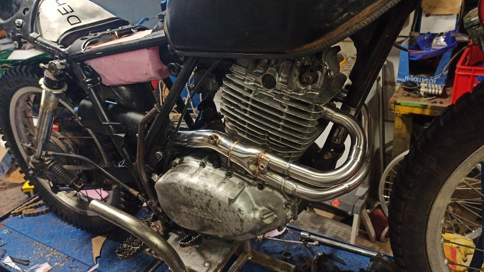

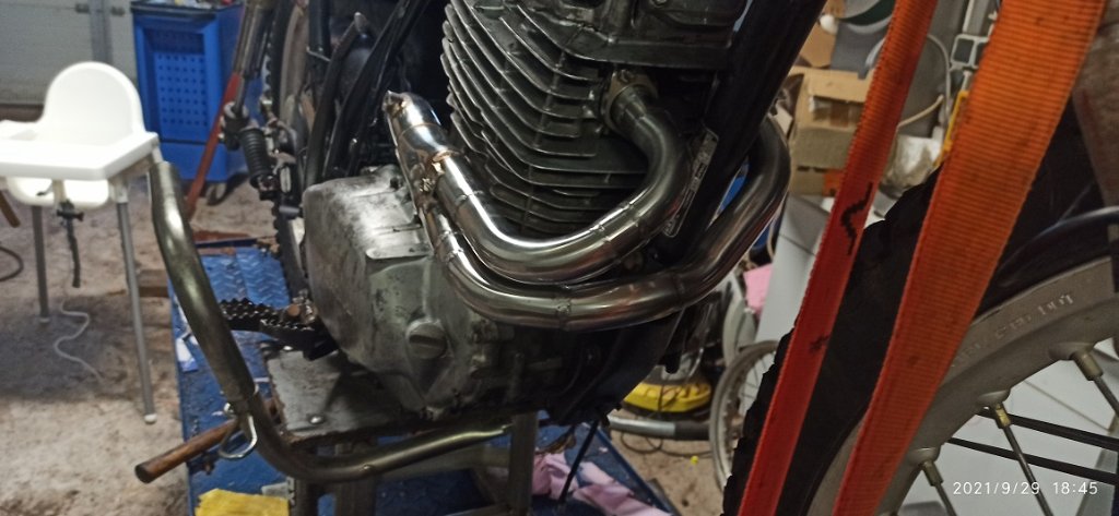

Hay liebe Leidensgenossen
nun ist es mal wieder soweit ich habe an meinem Projekt weiter gemacht Motor zusammen gesteckt Kotflügel eingepasst schwinge montiert.
und mittlerweile gibt es ein stück .

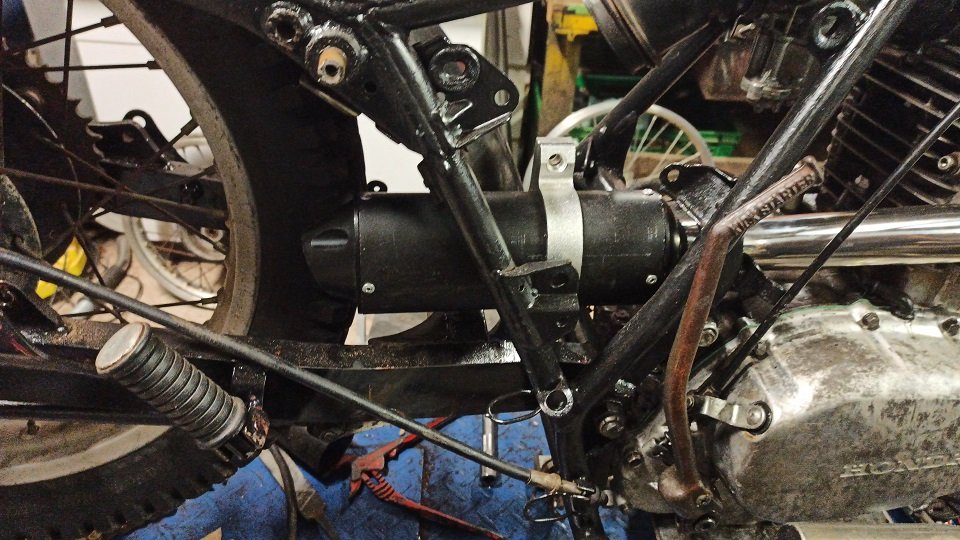

habe auch noch eine andere Sitzbank in meinem Sammelsurium gefunden welche ich vielleicht mit einem kleine unterbau auch darauf passend machen kann. Der Auspuff End Schalldämpfer wird wohl diese Position behalten. Das mit TÜV hab ich weitestgehend mal hinten angestellt seit ich en zweite hab ist die für die Straße zugelassen ich werde die hier trotzdem mal dem TÜV Prüfer vorführen und mal schauen was der dazu sagt. der krümmer ist von na xr400 den hat mir eine freund um geschweißt das er passt.
Sehr schön deine Fortschritte!
Die erste kurze Sitzbank finde ich passender als die längliche, die ist viel zu modern!
Am besten gefällt mir aber dein Lehrling am Heck der hoffentlich sehr gut aufpasst!
ja der war ein wenig abgelenkt von seinem Holzhammer:-D
Wenn er den Holzhammer gut beherrscht gibt es die nächste Steigerung!
Und welche Sitzbank wird es nun?
Der sehr kurze Auspuff wird wohl beim TÜV Probleme machen.
Soweit ich weiß gab es mal ne Regel dass der mindestens bis zur Hinterachse reichen muß.
Oder gilt das nicht mehr?
