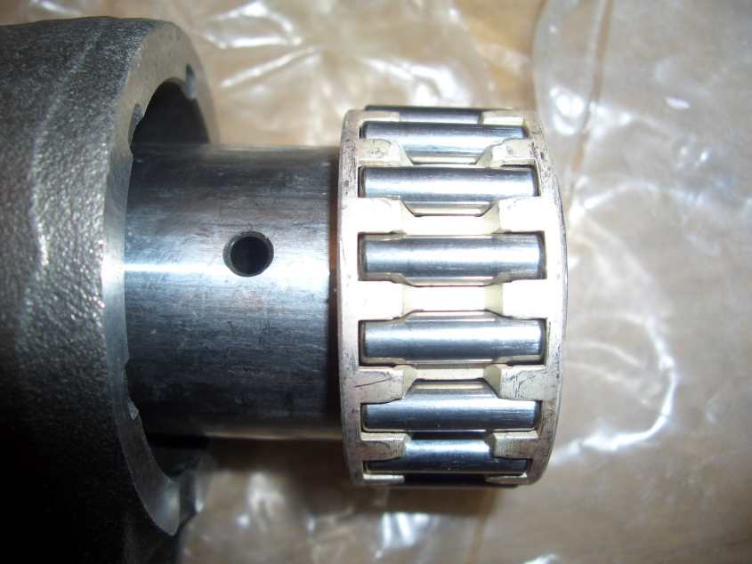

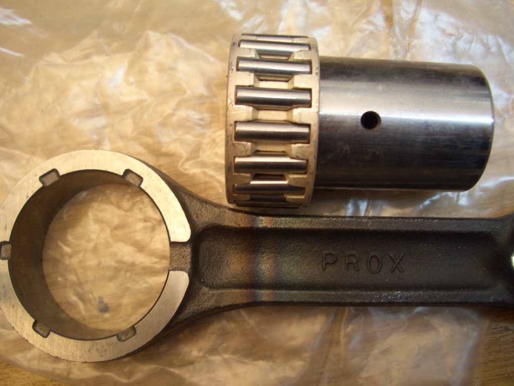

proxpleul mit silberlager
hier:
nadellager proxpleul
die gesamte einheit
die gesamte einheit
Hallo Volker,
sehr schöne Bilder. Aber woher willst du wissen das es sich um ein Silbernadellagerkäfig handelt?
Ich besitze auch ein Prox Pleuel, aber ich habe nicht die zusätzlichen Nuten zur Ölschmierung!!?
Hallo noch einmal,
wenn ich mir aber so den Lagerkäfig anschaue handelt es sich mehr um ein Bronce-Lager!!
das schließe ich aus der farbe, kann mich aber auch täuschen

Anonymous hat geschrieben:Verstärkt würde gehen... es gibt inzwischen Wälzlager mit stark erhöhten Tragzahlen bei gleicher Baugröße (bessere Werkstoffe)... das könnte man "verstärkt" nennen, wenn man im Marketing unterwegs ist.
Aber nicht als Pleuellager. Die haben immer Stahlnadeln und -käfige. Da geht käfigbedingt auch nix mit mehr Wälzkörpern, insofern kann man die ganze "verstärkt" Geschichte bei diesem Lager komplett vergessen.
Die einzige Möglichkeit, das Pleuelfußlager der XL zu verstärken besteht meiner Meinung nach dain, die Anlaufscheiben wegzulassen und dann ein entsprechend breiteres Pleuel mit ebensolchem Lager einzubauen...
Silberlager: Der Käfig ist mit Silber beschichtet / in Silber ausgeführt, um eine höhere Wärmeabfuhr sicherzustellen.
Versilbert sind die übrigens, soll aber wohl nicht die Wärmeableitung, sondern die Ölanhaftung/Gleiteigenschaften des Käfigs im Pleuelfuß verbessern.
Der Nutzen ist meiner Erfahrung nach aber gering bis nicht vorhanden, speziell dann nicht, wenn der verkupferte Käfig ordentlich funktioniert.
