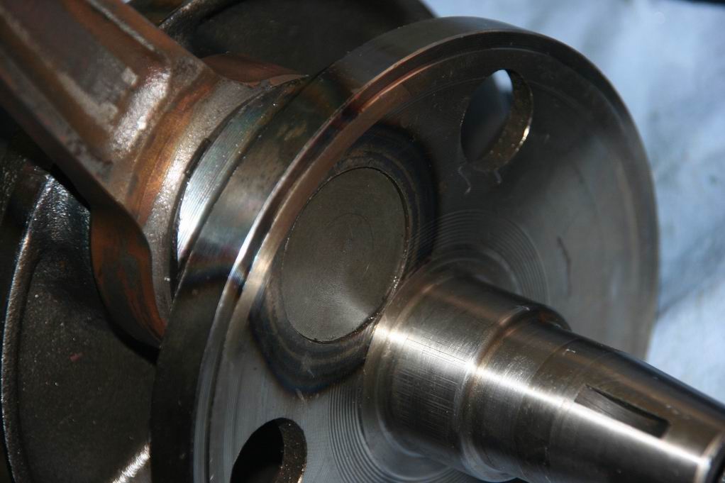

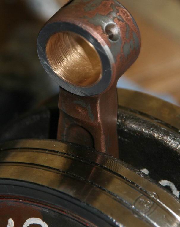

Nicht maulen, es ist schwer genauer als ein Zehntel zu arbeiten wenn man solche Sachen aus dem vollen Herausdynamiten muß, oder hat der Mann inzwischen eine Drehbank?.
Diese Schleifpapierspuren hat Er bestimmt über die Kreuzhubhohnung drübergemacht damit die Konkurrenz davon nix mitbekommt.
Zuletzt geändert von omagott am 22. Oktober 2008, 21:16, insgesamt 1-mal geändert.
Na, damit hätte der Kolben doch ganz entspannt seine Arbeit verrichten können.... Das hält wahrscheinlich sogar länger, als man Gewährleistungsansprüche für ordentliche Arbeit ansetzten könnte....

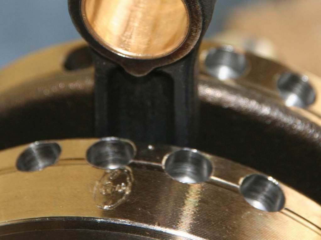

Was sind denn das für hübsche Löcher in der Schwungmasse. Hast die Schneeräumdienst-Späne aufgehoben, ausgewogen, und entsprechend ausgebohrt
wie, oder warum kriegt man sowas hin? Braucht es dafür einen Dremel?

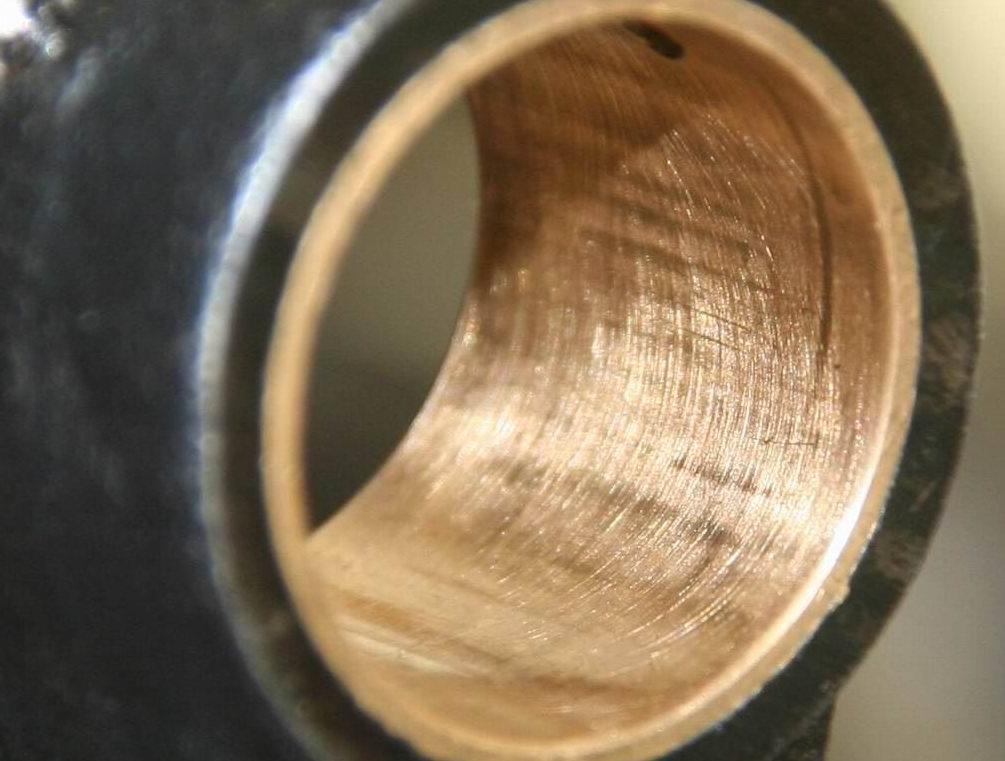

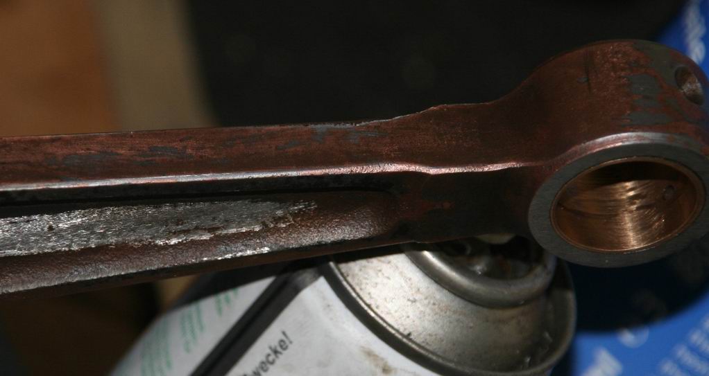

Das sieht richtig sch... aus ... aber ist es das auch?
will fragen, ob es nicht sinnvoll sein kann, dass sich das (messing)-gleitlager sozusagen selbst auf maß einarbeitet? wie ist das maß und sind 500tel zu viel?
dieser zapfen in verbindung mit einem eiernden lager sind natürlich unglaublich ...
warum schleift man die 429 (?) aus dem Pleuel?
Jedenfalls hast Du schon ein Horrorkabinett zu sehen bekommen. Ein ernst gemeintes Herzliches Beileid.

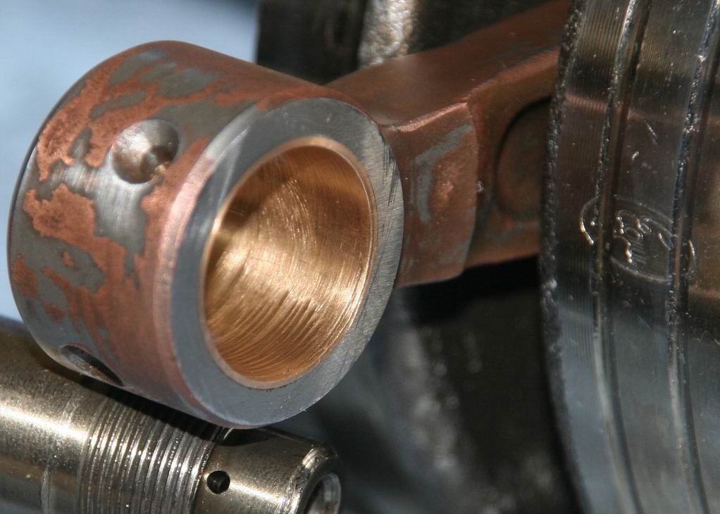

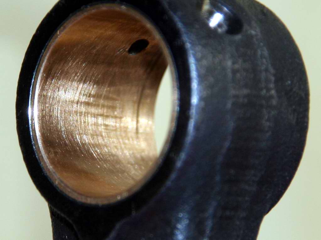

Ohne dass ich mich jetzt wirklich auskenn': Das sieht ja echt extra-scheiße aus. Die zweite sogar noch etwas mieser, als die erste.
Krass ist ja auch, dass die beiden KWs nicht einmal annähernd gleich (mieserabel) sind:
In der ersten ersten (linken) Buchse sind axial Wellen eingeschliffen. In der zweiten (rechten) Buchse dafür radial Rillen. Mal so, mal so. Wie's grad kommt, oder wie???
Krass,
Krass,

das sieht ja wirklich scheisse aus. Mein Resume: Nachdem ich von Schneeräumdienst eigentlich viel gehalten habe weil er schon relativ viel Ahnung hat, ich aber nun schon aus allen Himmelsrichtungen und aller Herren Ländern 90% schlechtes und 10% gutes gehört habe, lass ich künftig lieber auch die Finger von dem Kerl.
Letztens hatte ich meinen 4Monate alten Zylinderkopf zur Überholung bei Schneeräumdienst, Ventilsitz rausgefallen (wohlgemerkt SEIN Ventilsitz). Ich könnt ja jetzt spekulieren warum da keine Qualität rauskommt, aber wer mal die Leute gesehen hat die bei ihm arbeiten weiss schnell das der eine oder andere dort nichtmal den eigenen Finger in das eigene Nasenloch bekommt.
