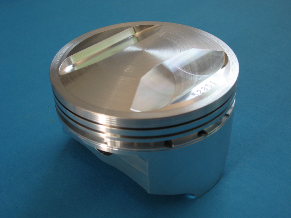

gestern haben wir den Wiseco 95mm Kolben bearbeitet. Er wurde in eine alte 95 Laufbuchse in ein 4-Backenfutter eingespannt und mit den Winkelmaßen 20°-oberhalb 15° abgedreht.

Eigentlich kann man die verschiedenen Winkel des abdrehens des Kolbendoms auf dem Bild erkennen.
Der Kolbendom wurde anfangs am Rand plan gedreht.Zudem runtergedreht auf 0,8-0,9mm.
Damit er am äußeren Ende bündig mit der Laufbuchse steht und nicht wie bei unbearbeitetem Kolben übersteht.Dann weiter plan gedreht ca. 4,5mm. Dann mit einem Dreh/Anstechwinkel auf der Drehbank mit ca. 20°weiter auf ein Maß/Vorschub von 19mm abgedreht. Dann weiter 24mm bei ca. 15° bis Kolbenmittelpunkt überdreht. Dadurch wurde an der höchsten Stelle, Kolbendom-Mittellpunkt ca. 1mm abgenommen. Ich verspreche mir dadurch ein vernünftiges Verdichtungsverhältnis.

Danke, dir, Volker. Ich glaube, ich habs jetzt. Die beiden (verschiedenen) Winkel konnte ich nicht genau aufem Foto erkennen.
Da dachte ich mir, ich "frach" lieber noch 1x nach.
