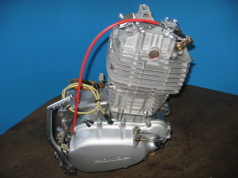

ja ich weiß es hat doch länger gedauert als erwartet.
Aber nun ist er endgültig fertig mein zweiter 570cm3 "Reservemotor".
Der Motor wurde von Grund auf (s. die ersten Bilder) komplett neu aufgebaut.
Kosten?
Ich rechne es lieber nicht mehr zusammen.

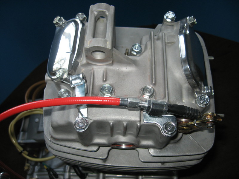

zu guter letzt einmal komplett!

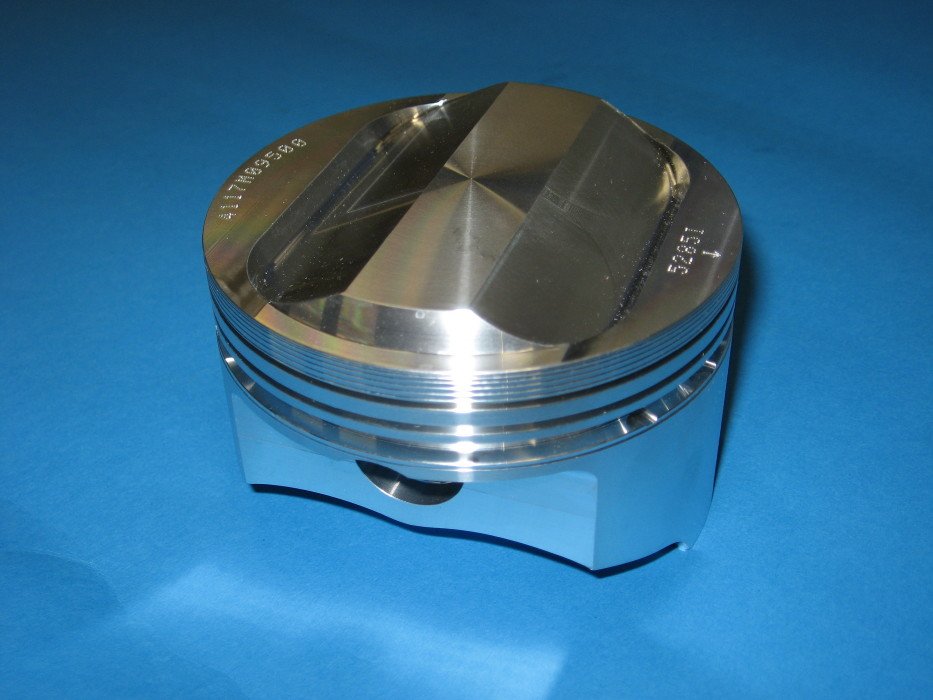

habe mich entschlossen das ich nach dem Verkauf dieses Motors nun meinen dritten 570ccm aufbauen werde.
Heute wurde der 95mm Kolben abgedreht da er ansonsten aufgrund des zu hohen Verdichtungsverhältnis nicht fahrbar ist!
Hier der von Wiseco produzierte 95mm Kolben "noch unbearbeitet!" Gewicht: 393 gr.

jetzt der bearbeitete Kolben ., schön zu sehen wie der Kolbenboden abgedreht wurde! Ich hab ihn dann noch endbearbeitet! Gewicht 380 gr.

Noch einmal eine andere Ansicht!
