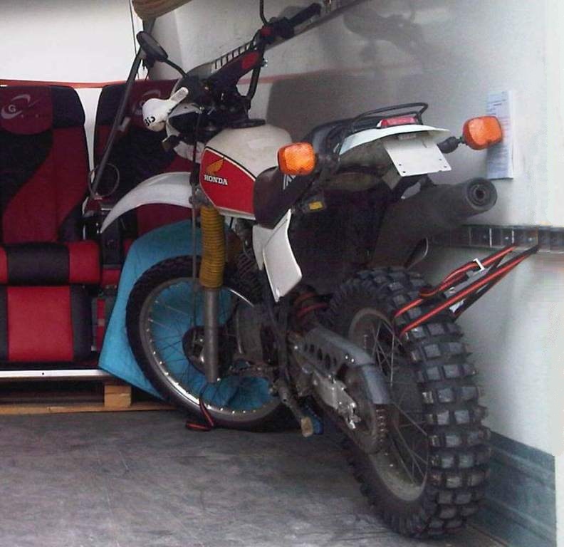

Daher bevorzuge ich
- vorn: TKC80
- hinten: Mefo Stonemaster MFC12 130/80-17 (5.10-17)
Der TKC ist ein klasse Allrounder für die Strasse und für unsere Ausflüge in das Gelände. Wenn man sich flacher als 45° in die Kurven legen möchte sind andere Reifen sicherlich besser.
Der Mefo ist top im Gelände. Reine Cross-Reifen mit kleineren Stollen bieten wahrscheinlich auch nur geringfügig mehr Grip.
Auf der Straße recht gut zu fahren, jedoch zuerst etwas gewöhnungsbedürftig, nach den ersten 1000 km wenn ca. 2-3 mm weg sind und er etwas härter geworden ist fährt er sich schon fast wie ein Straßenreifen.
Zur Optik: Mehr geht nicht! Super fettes Profil, seitlich zur Schwinge nur 2 mm Luft.
Hat der TÜV ohne Probleme eingetragen nachdem ich die Unbedenklichkeitsbescheinigung von Mefo vorlegte und er die Freigängigkeit geprüft hat. UB und Eintragung im Downloadbereich.
