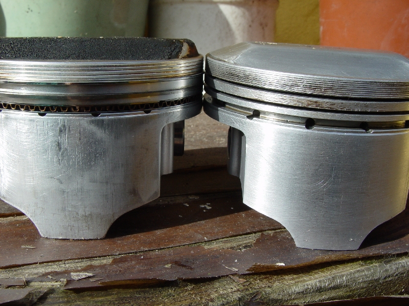

Was mich interessiert: Wie sieht denn Dein Wiseco aus? Ich habe hier nämlich zwei verschiedene (angefressene) Wisecos, die ich den unterschiedlichen Verdichtungsstufen zuordnen können würde. Der Kolben links im Bild hat einen höheren Dom mit wenig angeschrägten Seiten und keine Ausfräsungen zwischen Ventiltaschen und Kolbenrand. Der Kolben rechts im Bild ist flacher, hat stark abgeschrägte Domseitenkanten und zusätzlich Ausfräsungen ausgehend von den Ventiltaschen zum Rand hin. Der linke dürfte also noch aggressiver verdichten als der rechte, wobei beide sicher höher verdichten als die originalen Flachbodenkolben.

verrätst Du vielleicht, welchen der beiden Typen Du eingebaut hast? Der linke ist auch ein 90-mm-Kolben. Oder noch einen anderen?
Harald
Moin Rubus,
anhand der Bilder nicht ganz einfach zu sagen. Gekennzeichnet ist er von Wiseco als 10,5:1 Kolben. Von meiner Erinnerung her kommt er aber dem linken Bild sehr nahe.
noch kann ich mehr Bilder machen, wenn Dir das etwas hilft.
Das ist (war) der 4117M09500 von Dominik auch. Welchen Wert Dominik dafür ermittelt hat, weiß ich nicht mehr. Er lag jedenfalls deutlich über den Angaben des Herstellers. Ach so: Der 4117M09500 ist der einzige für die 95er Monsterbohrung, den ich im Angebot sehe. Darum nehme ich an, daß der in Dominiks "S" verbaut ist.
Danke, das ist der 4117M09000, für den Wiseco eine Verdichtung von 10,5:1 angibt. Der andere ist ein 0,5-mm-Übermaßkolben, ebenfalls von Wiseco, und hat als Aufdrucke H39B1 und 4117P. Dem ist schon eher eine Zehnkommafünfzueinsverdichtung zuzutrauen. Aber der andere hat mehr als dieser. Auch sind bei Wiseco keine Kolben mit einem Verdichtungsverhältnis von unter 10,5:1 gelistet. Irgendwie ist das alles ziemlich dubios ...

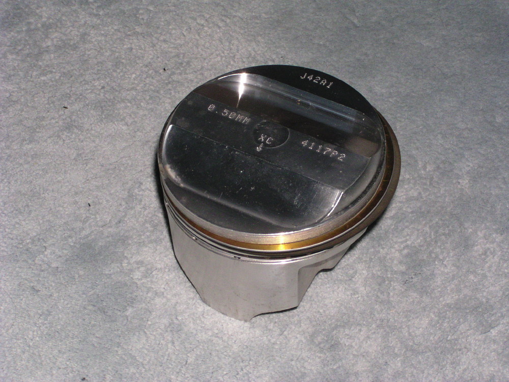

Hallo Harald,
Also wie man evtl. schon auf dem Bild sehen kann, ist das ein Wiseco mit 0,5mm Übermaß und dem Aufdruck 4117P2.
Meine Frage: Was ist über die tatsächliche Verdichtung bekannt und mit welchem Kolbenspiel soll der für den Alltagsbetrieb eingebaut werden?
alles was bebt lebt

Hallo Kristian,
danke für Dein Bild. Dein Kolben entspricht vom Typ her dem linken meines Photos, also dem agressiver aufgebauten.
Mir nichts. Wüßte ich selbst liebend gerne. Das Verdichtungsverhältnis mit Originalkolben liegt laut Werksangabe bei 8,6:1. Damit kriegt man den Motor (der XL) schon locker zum Klingeln. Darum ist mir das noch höher verdichtende Domkolbenzeugs weniger als geheuer. Die FT dürfte allerdings nicht so bratheiß werden. Da sieht das Ganze vielleicht nicht so kritisch aus.
Rechne mit 7 Hunderstel Millimetern aufwärts (ohne Gewehr und Pistole).
