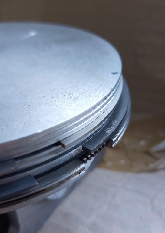

Hab dann eben den zylinder und Kolben etwas vermessen, das Resultat ist etwas seltsam. Ist mit schieblehre etwas schwierig....
Der zylinder hat keine 98,0, ich Messe oben in Längs Richtung 97,7 und quer etwa 97,9.
Muss das so sein?
Mit welchen Toleranzen arbeitet man da in der Regel?
Wenn ich den Kolben ohne Ringe in den zylinder setze, bekomme ich Längs eine 0,05 Blatt Lehre grade so rein, quer locker ein 0,2 Blatt....
Def Kolben ist auch im unteren Totpunkt etwas "klemmig".
Wird mich etwas zeitlich zurück werfen, wollte nächste Woche den Motor einbauen...

Der Kolben wurde von Herrn Wahl mit komplett neuen Ringen ausgerüstet, die Ringnut für den Ölabstreifer (und die beiden anderen auch) musste etwas nachgearbeitet werden. Die neuen Ringe haben jetzt auch einen sauberen Ringstoß, der war vorher viel zu groß.
Der Motor wird also die Tage fertig montiert und dann voraussichtlich bald in den Rahmen gehängt.
Beim Durchdrehen auf der Werkbank kommt es mir so vor als ob er relativ "schwer" läuft, aber das dürfte normal sein. Kein Ölfilm, nix eingelaufen....
Der Ölabstreifring sitzt übrigens tatsächlich sehr "stramm", die Federkraft ist erstaunlich hoch, wie ich bei der Montage festgestellt habe.

Ich mag diese Ölabstreiferbauform zwar nicht, beim Wahl gibts halt nix Anderes.
Überprüfe nochmal die Ringstöße. Was haben die jetzt?

ich habe den Motor jetzt schon montiert und die Ringstöße vorher nicht mehr gemessen. Da habe ich mich auf den Fachmann verlassen.
Aber vorher war der definitiv zu groß....
Der Abstreifer ist aber ganz sicher besser als der der bei dem Satz dabei war.
