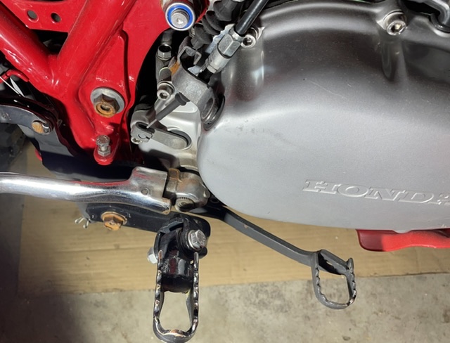

Hallo Gunnar,

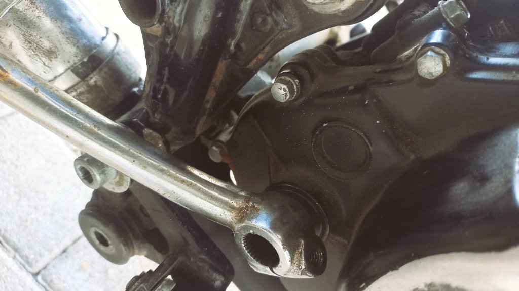

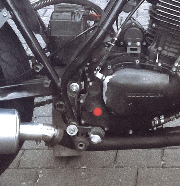

Klar, du hast schon recht, mit Bildern wird das besser verdeutlicht.
Auf dem einen Bild habe ich den Drehpunkt des Kickers mit rotem Punkt markiert. Daran erkennt man das der Weg des Hebels durch die Schraube für die Rasten Halterung begrenzt wird.
(auf den Bildern ist noch der FT Motor im Rahmen, ich habe den kicker nur angehalten, da wo er dann sitzen würde)
Ich werde dort wo die Schraube sitzt ein Flacheisen an den Rahmen schweißen, damit ich die Raste dann weiter vorne montieren kann.
Der XBR hebel steht einfach viel schräger weg, damit wäre das Problem gelöst. Aber der passt leider nicht.

mit einem Originalen Kickstarter sollte das passen, der hat unten ein Drehgelenk, also 500S Kicker dran und alles wäre gut!
Gruß Thorsten :tanz:
Beiträge: 4181
Re: Projekt 600ccm...
Aah jetzt ja, eine Insel....
Jetzt sehe ich es auch, das Problem.
Die dünnere Kickstarterwelle der XL500S ist ja schon etwas besonderes. Die braucht dann auch einen passende XLS-Kickerhebel, bestehend aus Flansch-Aufnahme zum draufschieben auf die Welle und dem langen Kickerhebel selber.
Wie wäre es, wenn du zwei Flanschaufnahmen nebeneinander zusammen schweißt und die motorseitige Flanschaufnahme (mit Kerbverzahnung) die Verbindung zur Kickerwelle sichert und die außen liegende Aufnahme den Kickerhebel aufnimmt. Sieht wahrscheinlich nicht sehr elegant aus, könnte aber funktionieren.
Da die gebrauchten Kicker meist im Zapfen an der Aufnahme ausgeschlagen sind, das Kickerende mit einem Weckglasring-Gummi Richtung Rahmen fixieren (bei Nichtgebrauch), sonst klappert es während der Fahrt.
Ich könnte jetzt mal kess fragen: Wieso Elektrostarter plus Kicker? Ist das so ein Gürtel plus Hosenträger Ding.

Das im Bild ist der "alte" Motor, der noch montiert ist. Der jetzt überholte "neue" Motor hat natürlich keinen e-Starter mehr!! Das war ja der Sinn der Sache...
Die Idee mit dem zweiten Kickstarterhebel anschweissen ist nicht schlecht!

Thorsten, hab grade kurz geschaut... Stimmt. Das ist ja tatsächlich eine sehr simple Lösung!!! :mrgreen:

Danke Thorsten!! Hab mir grade einen original Hebel über Kleinanzeigen abgeholt, das spart mir einiges an Arbeitszeit!!!

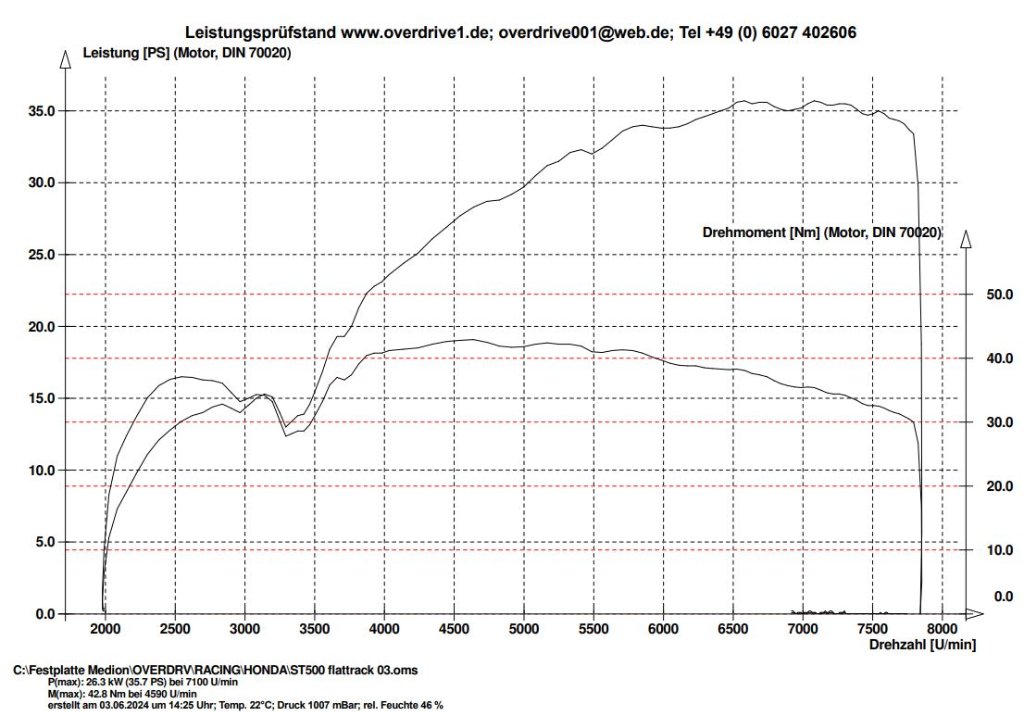

Hi zusammen, hab heute das Motorrad mit dem alten Motor mal auf die Rolle gestellt, hat mich einfach interessiert. Das Ergebnis ist nicht so ganz überraschend. 35,7PS bei 7100 UPM.
Wichtigste Mods: Auspuffkanäle erweitert, offene Krümmerrohre, Speedway Endtopf (leer), Mikuni TM36 Flachschieber, bei Messung kein Lufi.
Werde dann die Tage den neuen Motor einbauen. Leistungsmessung wird vermutlich noch etwas dauern....

Hallo Felix,
schönes Diagramm, das hatten wir lange nicht.
Also ab 3500 geht voll die Luzy ab und dann hört es erst oberhalb von 7000 auf.
Ist es das, was du auf dem FlatTrak brauchst?
Ist es eine original geschliffene Nockenwelle?
Was ist da zwischen 2700 und 3600 los? ist das normal und hat der Mikumi einen schlechten Übergang, eventuell eine andere Nadel.
Ich bin voll gespannt auf das nächste Leistungsdiagrmm.

Moin Gunnar,
freut mich das es Dir gefällt! ;-)
Für mich war das einfach eine Art Test, um zu sehen was meine Umrüstung auf 600ccm eigentlich bringt. Ja, ich bin halt Inschenör, und da will man mal hinter die Vorhänge schauen.... :D
Die Delle vorne kurz vor 3000 ist vermutlich vom Flachschieber bzw. der Beschleunigerpumpe verursacht. Da stimmt das Verhältnis Luft/Sprit nicht, bzw es ist einfach zu fett. Da gäbe es noch Optimierungspotential am neuen Motor... an diesem getesteten Motor brauche ich das nicht mehr zu machen.
Für den Track umgesetzt bedeutet es das ich versuchen muss mich möglichst auf der Graden immer über 5500/6000UPM zu bewegen, also nahe beim Leistungsmaximum. Ich hab seit kurzem einen kleinen Drehzahlmesser montiert, da muss ich mal verifizieren was da so steht... ich glaube das passt schon.
Und falls man verschiedene Strecken fährt, muss die Abstimmung passen (d.h. eventuell Wechsel von Ritzel/Kettenrad). Die "Pros" machen sowas auch.
Die Nockenwelle ist original, soweit ich weiß. Motor war noch nicht offen...
Die Nocke im 600ccm Motor ist nur etwas nachgearbeitet, ansonsten original.
Jo, ich bin auch gespannt, der Motor-Umbau steht erstmal an... ;D

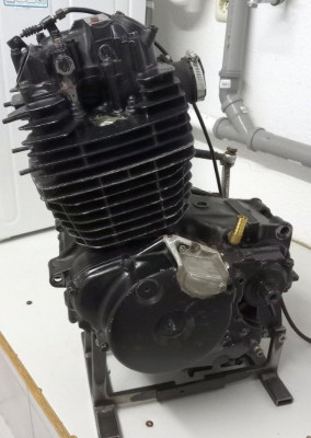

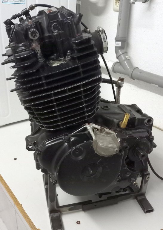

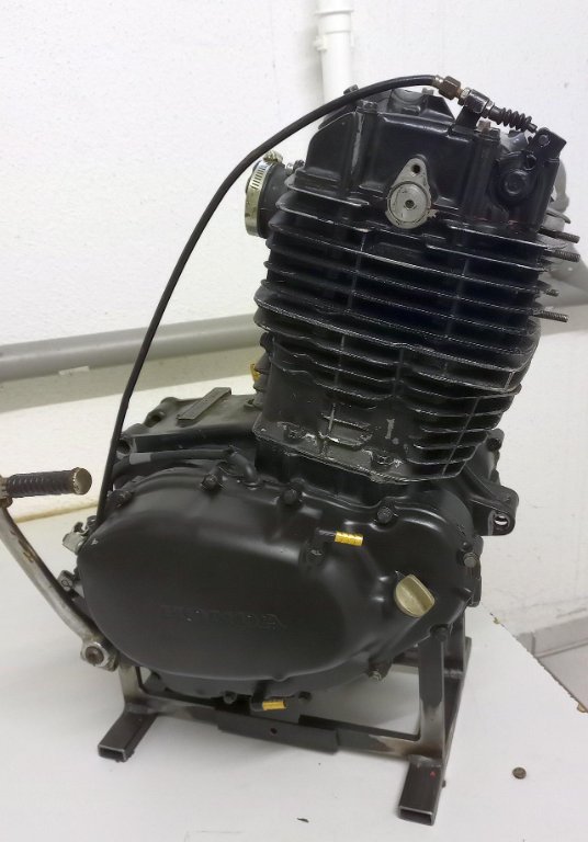

Motor ist soweit bereit für den Einbau....
Den Deckel links werde ich nicht lackieren, denn so erkennt man schnell das es ein FT-Motor war/ist. :wink:
Klar hätte ich bei der Gelegenheit den ganzen Block lacken können, aber ich hab da etwas mehr Schwerpunkt auf die "inneren Werte" gelegt.
Und tatsächlich noch einige andere "Baustellen".
