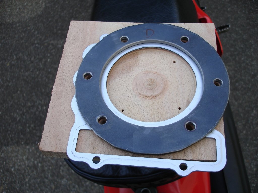

Könnt ihr mir Tipps für die Zylinderkopfdichtung zukommen lassen (kaufen,herstellung usw.)
Grüssle Jürgen
Beiträge: 4442
Re: Projekt 570-ccm-Motor
Hallo Jürgen,
Folgende Methode kann ich Dir empfehlen:

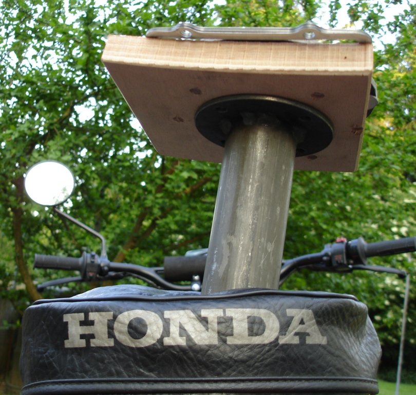

man nehme die original mehrlagige Zylinerkopfichtung, suche einen Mechaniker mit Drehbank, spanne das Teil auf die spezielle Vorrichtung (siehe Bild) und drehe die Dichtung auf 95mm aus > fertig.
P.S. Stelle Dir die Aufspannvorrichtung gerne leiheweise zur Verfügung wenn du die Portokosten übernimmst.
original Kopfdichtung habe auch an Lager !

Beiträge: 1196
Das ist eine prima Vorrichtung sowie eine prima Hilfeaktion! :top: :bindafür:
