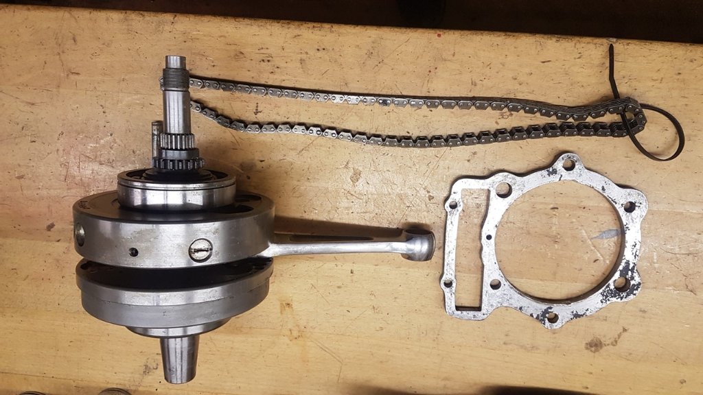

Hallo Zusammen
Habe eine Kurbelwelle mit verlängertem Pleuel um ca 9mm von der Firma Staschel wurde in den 90ern gebaut für eine Xl 500 dazu die Stärkere fussdichtung und längere Steuerkette
+ eine Nockenwelle Megacycle mit Nadelager ....... NS
Bei Interesse kurz melden
Grüssle Jürgen

Hallo Jürgen (Dreizehner),
dein Bericht macht mich doch sehr neugierig! Da wurde eine Pleuel verbaut welches 9mm länger sein soll als das Originale Pleuel ? Könntest du uns hier im Forum mal Bilder davon zeigen? Ich denke diese Art von Tuning hatten wir hier noch nicht. Bitte auch die entsprechende dickere Fußdichtung. Was für eine Steuerkette wurde dafür verwendet ?.
Beiträge: 4234
Re: Projekt 570-ccm-Motor
Ein längeres Pleuel allein bringt absolut nichts ausser Einbauschwierigkeiten.
Es macht nur Sinn in Verbindung mit einem geänderten Hub für mehr Hubraum.
Mit der Standartkurbelwelle erhöhte man den Hub durch ein exzentrischen Zapfen mit dem das Pleul-Fußlager einen kleineren Durchmesser bekam. Um dies auszugleichen ist ein längeres Pleul erforderlich.
Folgliche Frage daraus:
Hat deine Kurbelwelle den exzentrischen Zapfen passend zu dem langen Pleul?
Der Drehpunkt des Pleulfußes müsste ein paar mm neben dem Mittelpunkt des Zapfens liegen.

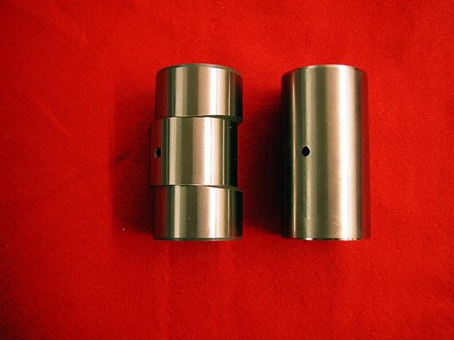

Beiträge: 4234
Das ist dieser Hubzapfen:
(Foto vom XLDoktor, Danke!)
Beiträge: 1107
Keinen Streit, bitte. Ein längeres Pleuel braucht man, wenn man entweder einen Kolben mit kleinerer Verdichtungshöhe verbauen will (von anderem Motor z.B.) oder einen KURZhubzapfen verbaut. Gelegentlich will man ein besonders kurzes Pleuel durch ein Längeres ersetzen, um die Kolbenseitenkräfte zu reduzieren, da muss man dann auch die Steuerkette entsprechend verlängern.
@Kristian : Ein kleineres oder größeres Pleuelfußlager ändert garnix an der effektiven Pleuellänge.. Ausserdem: WENN man ein anders Lager BRÄUCHTE, was meist erst über 2mm exzentrizität erforderlich ist, müsste es GRÖßER sein, nicht kleiner.

Beiträge: 4234
Hans, als ich vom kleineren Lager schrieb dachte ich an die Exzenterhubzapfen die nur im mittleren Bereich einseitig runtergeschliffen werden. Hier braucht man tatsächlich ein Lager mit kleinerem Innendurchmesser.
Den Zapfen den ich anschließend auf dem Foto zeigte kann man offensichtlich mit gleichem Lagerdurchmesser verwenden.
Viele Wege führen nach Rom. Und was wird nicht alles getan um ein paar zusätzliche ccm zu gewinnen...

Hi Zusammen
Werde versuchen die Bilder einzustellen
Der Motor wurde mit einem 96 Kolben gefahren ca. 640 ccm
Grüssle jürgen 8)
