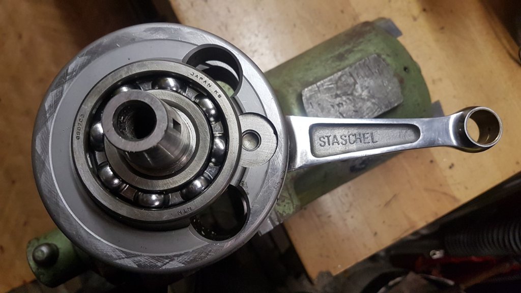

Danke Jürgen für die Bilder!
Na so etwas habe ich hier noch nie gesehen! Es scheint als hätten die eine spezielle Kurbelwelle dafür hergestellt. Das Ölschleuderblech kann ich ebenfalls nicht erkennen. Interessant allerdings würde mich der Einbau des dicken Distanzstückes von einer solchen Aktion abschrecken. Muss ja aber wohl funktioniert haben. Ob es da bei Staschel noch einen Ansprechpartner gibt?

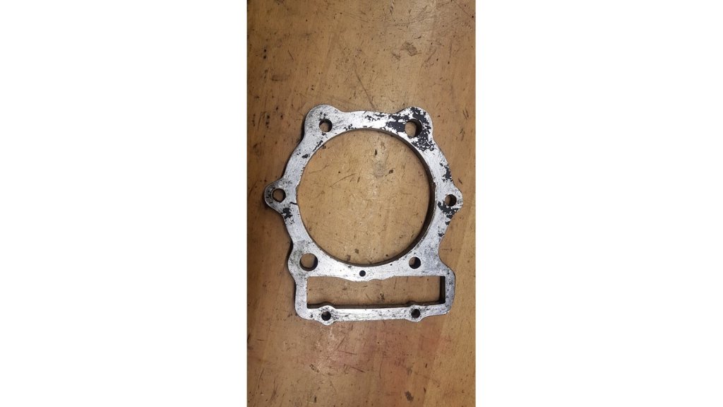

xl500doktor hat geschrieben: ↑17. Dezember 2019, 18:06
Das würd mich am wenigsten abschrecken. Aber so eine Kurbelwelle komplett incl. Pleuel selber bauen, den Ölkreislauf auf Kurbelwellen-Zwangsschmierung umzustricken, usw, damit wäre mein Maschinenpark deutlich überfordert
Die Platte hat übrigens wahrscheinlich ziemlich genau die Dicke, die der Teilung eines Steuerkettengliedes entspricht.

Du dem staschel Thema ich hab so ne Kurbelwelle aber die dicke Unterlage für den Zylinder hab ich nicht. @dreizehner könntest du mal messen wie dick die Unterlage ist?

luke570 hat geschrieben: ↑9. Januar 2022, 20:24
Die Dicke muss in direktem Zusammenhang mit der Steuerkettenteilung stehen. Nimm Deine Steuerkette und miss die Länge über 11 Nietbolzen, teile das Ergebnis durch 10, und Du hast die Dicke der Platte. Die Steuerkette muss dann um zwei Bolzen länger sein.
HOffentlich hab ich Recht

Dreizehner hat geschrieben: ↑10. Januar 2022, 17:35
Der hub der Kurbelwelle und die Bauhöhe deines Zylinders bzw kolben muss in der Berechnung beachtet werden
Habe die Teile leider nicht mehr um die Stärke zu messen
Grüssle Jürgen
Jürgen, wenn der Zylinder die Originalhöhe hat, ist es ausschließlich die Steuerkette die die Stärke des Spacers vorgibt. Wenn Kolben, Pleuel und Hub nicht dazu passend ausgerechnet und gefertigt wurden, klappts sowieso nicht.
Edit hat graad mal gesucht: Diese Zahnketten haben Viertelzoll-Teilung, also 6,35mm. Mit einer 6mm-Platte und zwei dünnen Papierdichtungen, oder 6,5mm und Silikongedichtet sollte das klappen. Oben stehendes vorausgesetzt. Und die Steuerkette muss 122 statt 120 Glieder haben.
