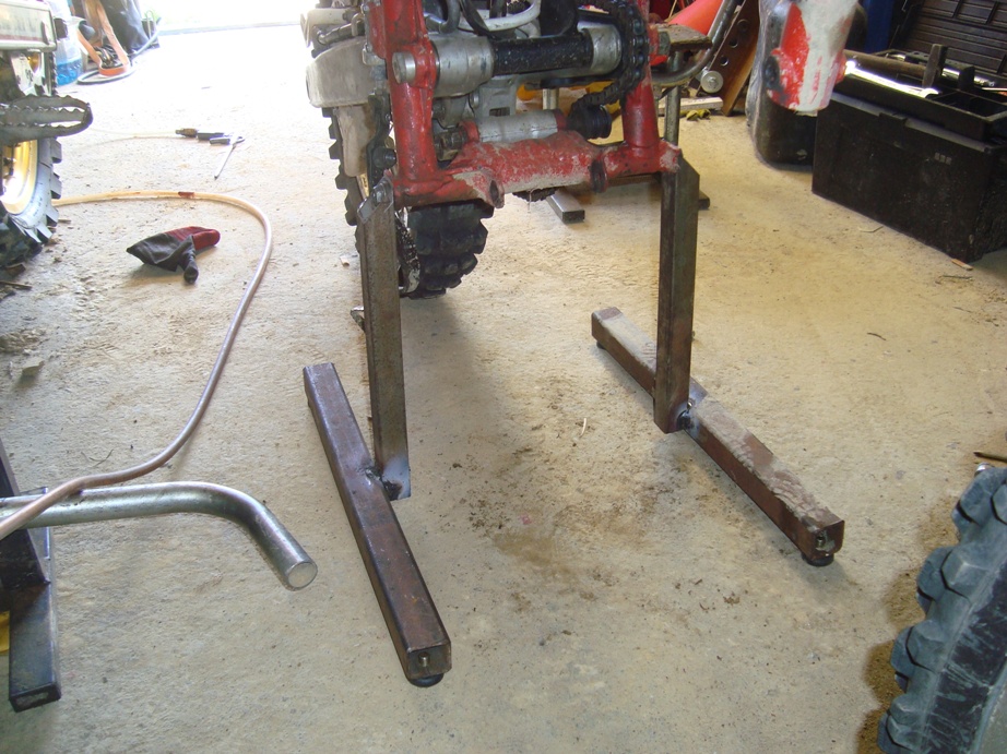

Hallo, bedingt durch den kürzlichen Kolbenklemmer und den Punk beim Motor Ein- und Ausbau, hab ich mir endlich einen Ständer gebaut der echt super ist.
Einfach mit dem Hubständer hochbocken, Fußrasten abbauen Ständer anschrauben, wieder absenken, fertig.
Dann kann man den Motor vollig easy mit dem Hubständer ein und ausbauen.
Das zusammenbraten und bohren hat ne halbe Stunde gedauert.

Die Idee bekommt 1000 Punkte. :zustimm: Kommt auf die To Do Liste. Ich bohr noch 2 Löcher für ne geschraubte Strebe dazu. Damit bleibt das Packmaß dann auch schön klein.

ich habe heute meinen Motor herausgefummelt weil der Ventildeckel undicht war.
Ich habe es mit einem Wagenheber gemacht, war aber nicht so einfach, da er vorne Übergewicht hatte. Ich vermute, dass man ihn hinten runterlassen müssen.
Gibt es Tricks, wie man ihn alleine wieder einfach rein bekommt?
Gruß Harald
Beiträge: 4220
Re: Montageständer zum Motorenein- und Ausbau
Hallo Harald,
es ist gut wenn man noch ein zweite Person hat, welche die obere Schraube (Zylinderkopfdeckel zu Rahmen) kurz einschieben kann. Dafür ist kein Ingenieursstudium erforderlich.
Ist gerade keine zweite Person da, dann die Methode von Jörg. Mit Hubständer und festen Stützen an den Fussrasten, Motor mit den Hubständer herein liften und die obere Schraube setzen, danach die anderen Schrauben locker einsetzen (hinten und vorne). Danach mit dem Hubständer den Motor ganz nach oben drücken, um die obere Schraube zu entlasten und von unten nach oben alles festziehen (mit Drehmoschlüssel).
Bierkästen, Wasserkästen, Autowagenheber sind nicht geeignet für den Einmann-Betrieb, dir würde eine dritte Hand fehlen.

Moin, die vordere obere Schraube kann man einsetzen bevor der Motor hinten zwischen die Schwinge gefrickelt wird.
Dann hängt der schon mal und den Rest bekommt man dann ohne Stress hin.
Das letzte mal hatte ich den Motor noch händisch eingehängt und mit dem Knie abgestützt bis ich die erste Schraube drin hatte.
Ist aber auch schon wieder ein paar Jahre her.
Heute würde ich das anders machen.

Immer noch die vordere obere Schraube zuerst.
Aber mit meinem sensiblen Rangier- Wagenheber.
Aber ob ich den noch mal ausbauen werde weiß ich noch nicht.

Ich habe das erste mal als ich den Motor eingebaut habe die obere Schraube durch den Ventildeckel geschoben und bin dann mit einem kleinen Spanngurt um die Schraube gegangen. Den Spanngurt habe ich an der Decke über einen Balken geworfen. Mit dem Motorrad auf dem Seitenständer kam der Spanngurt am Rahmen vorbei. Die erste Schraube war eine der hinteren. Das ging damals recht gut und ich habe das ganz alleine zustande gebracht.

Ich mache es "immer" (das zweite Mal) mit einem Wagenheber. Ist zwar auch ein gefummel, aber es geht alleine. Man muss nur das vordere Rahmenrohr mit einem Karton schützen, sonst kann es schnell Kratzer geben.
