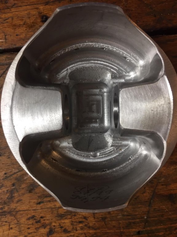

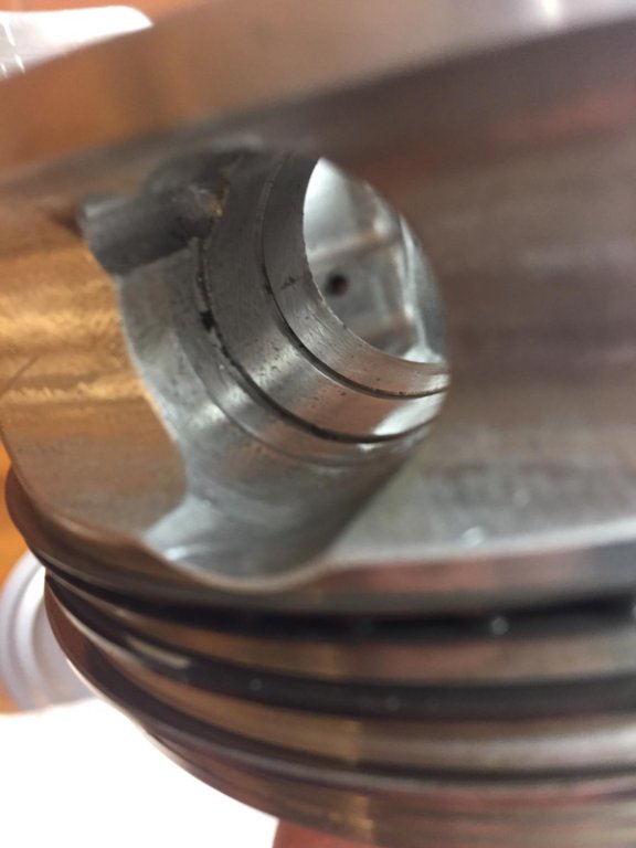

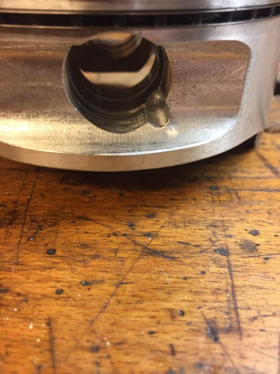

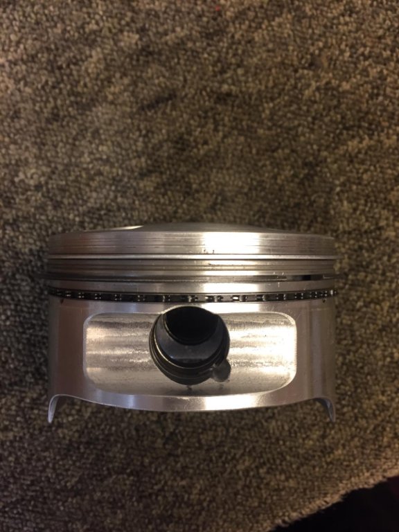

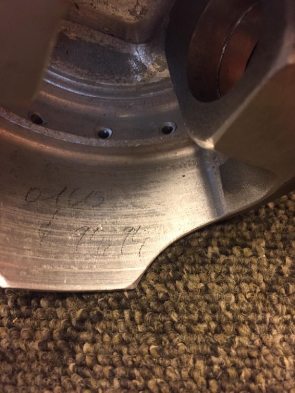

mein Bekannter ist seit längerem ebenfalls mit dem Aufbau eines 570ccm Motors beschäftigt und hatte sich für eine Kolben-Sonderanfertigung über die Fa. Wahl entschieden. Ob der Kolben gut ist oder nicht kann bzw. möchte ich nicht beurteilen sondern einfach nur mal als Diskussionsgrundlage hier einstellen. Der Kolben verfügt über KEINE angebrachten Bohrungen zur Schmierung/Ölversorung des Kolbenbolzens. Nach Rücksprache/Aussage der Fa. Wahl wurden Fertigungstoleranzen für die Kolbenbolzenaufnahme so gewählt das keine zusätzlichen Schmierbohrungen benötigt werden!

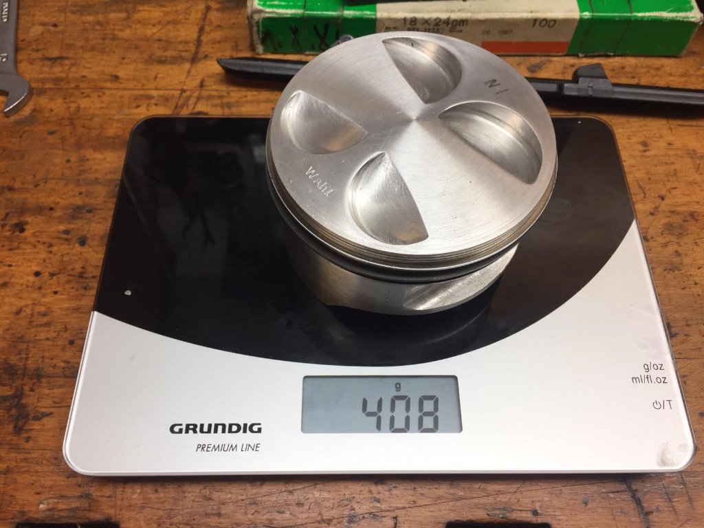

ermitteltes Kolbengewicht ohne Kolbenbolzen

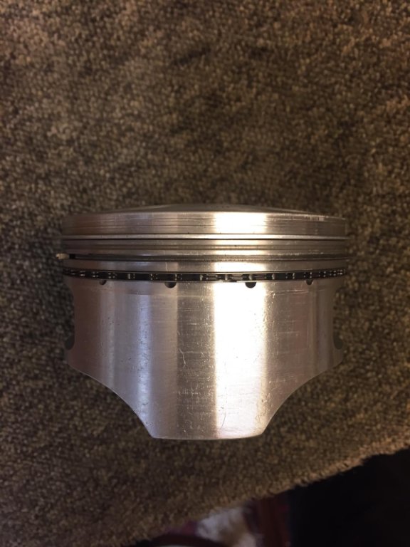

Kolbenmaß 94,94mm
Ich persönlich finde einfach man hätte den Kolben etwas sauberer /feiner bearbeiten können. Nun gut schaun wir mal was die Forumsmitglieder zu sagen haben!

Ich hab selber auch schon verschiedene Wahl-Kolben im Einsatz gehabt, und gerade mal wieder einen fertigen lassen. Die Wahls haben ihre eigene Philosophie, aber das schon sehr lang und ziemlich erfolgreich. Mit dem Junior kann man soger diskutieren... Ich finde Dein Kolben schaut ziemlich hoch verdichtend aus, was soll er denn haben?
Beiträge: 4179
Re: Kolben Einzelanfertigung Fa.Wahl
Ich staune auch grade über die 5 mm tiefen Ventil-Taschen!
heißst das, dass der Kolbenboden 5 mm höher ist als der normale?
Was wiegt der Original-Kolben denn im Vergleich zu diesem?
Für 10 % weniger Gewicht wäre ich nicht böse...

Alex wird noch gesondert über seinen 570 Aufbau hier ausführlich berichten. Der gezeigte Kolben verdichtet nach seiner Analyse/auslitern und Kopfbearbeitung 10,5:1.
Also identisch mit unseren abgedrehten 95mm Wisecos! Der 95mm Wiseco "bearbeitet" hat ein Gewicht von 412gr. inkl. Kolbenringe (o.Kolbenbolzen)
Der Honda Originalkolben hat ein Gewicht von 407gr. inkl. Ringe o. Kolbenbolzen.
