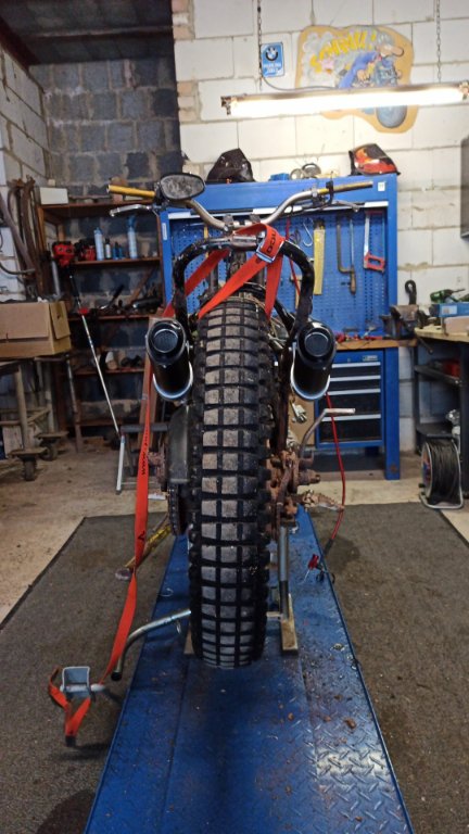

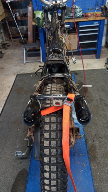

hay
Also das dubiose ist das die felge in Richtung der kette verschoben ist und nicht in Richtung bremse aktuell sieht man noch nicht viel außer Einen noch ziemlich verdreckten Rahmen und das das Rad nach links verschoben ist.
ich denke in den Bildern wird deutlich was ich meine auch meine Stoßdämpfer sind leicht schräg also ich denke das es nicht die natürliche Asymmetrie der schwinge ist.
Re: Xl 500 s Trial umbau
das Hinterrad steht ganz sicher zu weit links. Die Ursache kann teils eine verbogene Schwinge sein, ich würde zuerst mal nach den Distanzen auf der Hinterachse gucken. Soll der ganze Apparat hinterher eine Zulassung bekommen?
