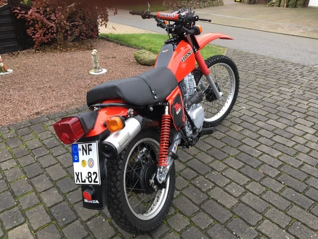

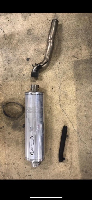

Anbei der Vergleich des Sebring Auspuffs zur Serie. Wie man sieht ist die Sebring Rohrung dicker und anders verlegt. Mich macht nervös dass das Rohr so nah an Reifen und Federbein liegt, da es ja ziemlich heiß wird.
Ist das normal? Oder ist das gar nicht „der“ sebring der an die XL 500s gehört?

Das sieht in der tat nicht richtig aus. Ich würde fast behaupten wenn du einfederst schleift der Auspuff am Reifen

Schleift beim einfedern nicht aber ist mir zu eng...schmilzt mir ja das gummi!
Wie sehen die anderen sebring auspuffanlagen aus? Sind die alle so eng oder hab ich ein zu dickes rohr (den satz hör ich heut zum 2. mal)?
Hat jemand bilder?
Auch am Federbein ist der Abstand so gering
Hat jemand bilder?

Ich wusste garnicht das es einen Sebring für die 500S gibt! Normal ist ein XL 500 Sebring für die 500R gedacht!

Re: Sebring Auspuff vs Serie
Daher möglicherweise eine Verwechselung?
Nicht ohne Grund ist das Originalrohr an der engen Stelle stark abgeflacht.

Erst mal ist es der falsche Sebring und zweitens hat Thoxl recht
Ich habe den Sebring Topf glücklicherweise an meiner S eingetragen. Eigentlich passt er nicht wegen den federbeinenen, der Vorbesitzer hatte einfach das Rohr plattgeklopft. Ich habe mir ein neues Rohr mit passender Einbuchtung geschweißt damit es sauber passt.
Roger
