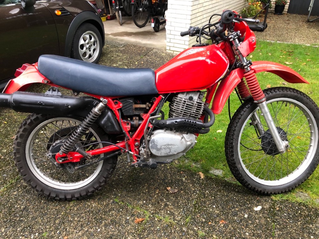

Ich komme aus Hamburg, fahre ab und zu ne alte Vespa PX und habe mit Motorrädern seit bestimmt 25 Jahren nichts mehr am Hut. Nun bin ich aber neulich über ein Foto im Web gestolpert (siehe unten) und war sogleich total fasziniert. Die Honda hat mich total angefixt. Etwas Recherche hat ergeben, dass das Motorrad auf diesem besagten Foto als Basis eine Honda XL 500 hat. Habe dann gestern superspontan bei Kleinanzeigen nach ner XL 500 gesucht und bäng, vorhin eine gekauft :-) Tja, und nun habe ich natürlich ein Problem am Hals. Als Schrauber bin ich recht unerfahren, naja, Vespa schrauben, das geht noch. Aber Motorräder eher nicht. Aber ich möchte meine "neue" XL ja jetzt umbauen, so dass sie zumindest ähnlich aussieht wie diese hier: https://pipeburn.com/zandslee-honda-xl500/. Okay, ich weiß, alles total naiv, aber wer weiß, vielleicht wird es ja was. Würdet ihr mich unterstützen?

Wie bekommt man diese horizontale Linie hin? Diese finde ich super, denn ich mag dieses "aufsteigende" Enduro Design nicht mehr so, für Enduro bin ich zu alt :-)
1.) Vorderrad muss dafür ja definitiv kleiner sein als beim Original und der Tank flacher (der Tank des Umbaus stammt von einer CB125 aus den Endsechzigern, das hat meine Recherche ergeben). Gibt es vielleicht noch Alternativen, ähnliche Tanks, die sich anbieten würden?
2.) Muss man eine andere (kürzere) Gabel einbauen? Wenn ja, muss diese eine bestimmte Breite haben, damit ein dickes, kleineres Rad rein passt? Oder ist die Originalgabel in Verbindung mit einem kleineren Rad bereits ausreichend um ein horizontales Erscheinungsbild zu erreichen? Wie seht ihr das?
3.) eine kürzere/flache Sitzbank ist klar - diese aufzutreiben wäre vermutlich das kleinste Problem.
4.) die Stoßdämpfer hinten würde ich gegen neue/hübsche austauschen, dass sollte wahrscheinlich kein Problem sein.
5.) Heck wird gekürzt, müsste auch möglich sein

Ich würde die Maschine erst einmal komplett demontieren und den Rahmen Strahlen und Pulverbeschichten lassen (schwarz). Die Elektrik würde ich auf 12 Volt umrüsten (lassen), da habe ich vom Verkäufer ein Set dazubekommen. Den Motorblock usw. würde ich natürlich auch gerne schwarz haben wollen, so wie auf dem Foto. Aber kann man einen Zylinderkopf so einfach "umlackierten"? Kann ich mir eigentlich nicht vorstellen.
Okay, ihr haltet mich jetzt vielleicht für ziemlich naiv, aber vielleicht könnt ihr mich ja mit Ideen und Ratschlägen "füttern", zum Beispiel hinsichtlich der wesentlichen Komponenten wie Gabel, die kleinen schwarzen Räder/Feldgen etc.. Dann bin ich mir ziemlich sicher, dass ich mein Ziel erreichen kann. Würde mich auf euren Input sehr freuen!!

Ganz aktuell habe ich eine Frage, da ich mich schon mal um Teile kümmern möchte. Vielleicht hat ja jemand Ratschläge:
Es soll ja ein kleinerer, fetter, grobstelliger Vorderreifen verbaut werden. Auf einer schwarzen Felge mit schwarzen Speichen.
-Hat das schon mal jemand von euch gemacht? Kann man das problemlos eintragen lassen?
-Kann ich dafür die vorhandene Originalgabel nutzen? Oder muss diese auch getauscht werden? Eher nicht, oder?
-Kennt jemand einen Hersteller, wo man entsprechenden Reifen/Felgen erwerben kann (also auch für hinten, dort soll es ja auch eine schwarze Felge sein mit schwarzen Speichen)?
Danke für Eure Unterstützung!

Nach meinen Erfahrungen mit Motorradumbauten würde ich dir bei einem Moped mit Kennzeichen empfehlen, einen unverbindlichen Termin mit einem Sachverständigen! einer Prüfgesellschaft zu vereinbaren, um deine geplanten Umbauten durchzusprechen. Der kann dir sagen was zulassungsfähig ist (Rahmenarbeiten wie z. B. Heck kürzen) und wie das dann ausgeführt werden muss. Das spart u. U. viel Arbeit, Rennerei, Geld und Verdruss, falls der Graukittel bei der abschließenden Begutachtung der Schöpfung deine Begeisterung nicht so richtig teilen will.
Den Rahmen würde ich erst ganz zum Schluss lackieren/pulvern lassen, da du im Laufe des Aufbaus sicherlich hier und da mal einen Halter wegschleifen oder ergänzen musst. Grundsätzlich hat sich bei Umbauten bewährt erstmal alle Teile ohne Finish funktionsfähig zusammenzubauen, wieder zerlegen und dann final mit Oberflächenfinish aufzubauen. Es ist ärgerlich wenn man frisch lackierte/verzinkte/gepulverte Teile dann doch nochmal nachträglich bearbeiten muss, weil's nicht passt.
Die Gabel kannst du auch einfach selber kürzen, indem du den Reboundanschlag unten in der Gabel durch Hinzufügen einer Hülse verlängerst und die Vorspannhülse oben um diesen Betrag kürzt. Dadurch wird die Gabel praktisch am kompletten Ausfedern gehindert, die Überdeckung von Stand- und Tauchrohr ist besser und alles ist ggf. reversibel. Wenn du zusätzlich auch ein kleineres Vorderrad evtl. mit anderer/besserer Bremse haben willst, kann der komplette Austausch der Gabel samt Vorderrad und Bremse die einfachere Lösung sein. Welches Spendermoped hierbei in Frage kommt und wo am wenigsten Anpassungsarbeiten notwendig werden (Lenkdornlänge, Lenkkopflager, Standrohrdurchmesser etc.) gehört zu den Recherche-Hausaufgaben eines Umbauers...

hallo, da sind gerade in den Kleinanzeigen 2 FT 500 für schlappe 500 € zu verkaufen.
Da müssten nur 2 Speichenräder rein und fertig.
Da schlägt man 5 Fliegen mit drei Klatschen. :D

Zum Thema "Tank flacher" wäre es möglich, die hintere Tankbefestigung mit einer Gewindehülse 3 cm höher zu legen.
Dann noch die Sitzbank am vorderen Ende um 3 oder sogar 5 cm aufpolstern. Das hätte auch noch den Vorteil einer vergrößerten Beinlänge, ein altes Problem der S gegenüber der R für die längeren unter uns.
Damit wäre die Linie Tank - Sitzbank sicherlich viel grader!
