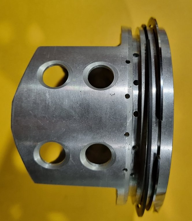

Pass bloß auf, da sind Löcher im Kolben!

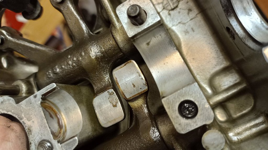

Soooo, nach langer Wartezeit geht es endlich los!!
Ein Kumpel hatte noch einen XL-Rumpfmotor rumliegen, den habe ich bekommen (Kicker ist noch dran!!). Der Motor sieht ziemlich übel aus, Pleuelauge und KW sind böse verrostet, beim Spülen mit Benzin kam eine üble schwarze Pampe raus und innen im Motor finden sich auch viele Klumpen.
Also liegt jetzt ein kompletter FT Motor hier, dazu ein Rumpfmotor XL, sowie noch ein weiterer "Schlacht-FT-Rumpfmotor".

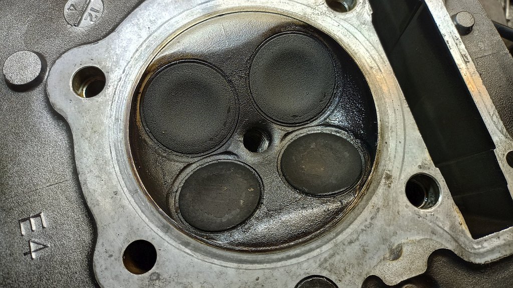

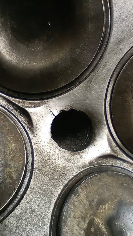

Ich habe beim Zerlegen des FT Motors einen Riss im Zylinderkopf entdeckt. Von der Kerzenbohrung zum Einlass, der ist aber nicht besonders tief und definitiv nicht bis zum Sitz! Nockenwelle kein größerer Verschleiß, ein Kippelhebel sieht nicht so gut aus... Wie ist da Eure Meinung?
Wie gesagt, Kurzstrecken-Einsätze Training/Rennen max 6-8 mal im Jahr, Fahrzeit dann so ca. halbe Stunde maximal! Ich wollte damit nur sagen, daß ich damit keine 20.000km mehr abspulen werde.
Mit dem Kopf bin ich kürzlich zu einem Motoreninstandsetzer hier in der Nähe gefahren (Firma Lang in Urberach), der junge „Tuner“ pflügt selbst mit aufgebohrten Quads durch polnische Landschaften und scheint Ahnung zu haben, von dem was er sagt. Er meint der Riss wäre kein Problem. Der Brennraum muss natürlich angepasst werden (mache ich selbst) wegen des anderen Durchmessers des 600er Zylinders. Aber da maschinell etwas wegzunehmen ist kaum machbar, zudem wird auch der Brennraum größer (nachteilig wegen Verd.-Verhältnis).
Den XL Motor habe ich jetzt auch schon komplett zerlegt. Hauptsächlich wegen des Kickstarters. Der Punkt ist, die Kurbelwelle aus dem XL Motor ist Schrott, das Pleuelauge müsste definitiv neu gemacht werden. Dazu KW auseinanderpressen und so… aber ich habe ja auch noch einen FT Motor als Aufbaubasis (daraus stammt der Kopf mit kleinem Riss).
Mein Plan ist die Teile zu einer XL/FT Symbiose zu verbinden. Prinzipiell denke ich daran, eher den FT Motor aufzubauen und zu fahren. Entscheidend ist die Frage ob ich die Kickstarter-Mimik da ohne Probleme reinbekomme. Der kleine Ölfilter, der etwas größere Ölkreislauf (etwas anderer Zyl.-kopf)… das sind für mich die Argumente. Die Frage Elektrik hat für mich keinerlei Relevanz. Ich werde die LIMA nicht anschließen, ich fahre mit einer ultraminimal-Elektrik, kleiner Lipo oder LifePo-Akku ohne Aufladung vom Motor. Das heißt, die Frühzündungsverstellung-Mimik fliegt raus. Meine CDI ist entsprechend ausgelegt (bzw. hole mir noch eine andere). Das Polrad zu erleichtern ist auch noch eine Option.
Die Ausgleicherwelle wird auch rausgeworfen. Dazu benötige ich einen Tipp: Soll ich das Ausgleichgewicht hinten (auf der Schaltwelle) einfach drin lassen? Das Entnehmen an der Stelle geht vermutlich nur mit Einsetzen eines entsprechenden Spacers?
Am oberen Motorgehäuse muss für den 600er Zylinder nur im Bereich des Zylinderhemdes etwas weggefräst werden, auch das übernehme ich selbst. Maschinell würde es doch etwas aufwendig (und damit auch teurer).
Die Ventilführungen sind laut dem Motorspezi noch in Ordnung, die Ventilsitze werden dann nachgefräst und eingeschliffen. Ob ich eine zweite Kerzenbohrung setze weiß ich noch nicht. Eher ja als nein.... eher wegen des Anspringens, weniger wegen der "Leistung".

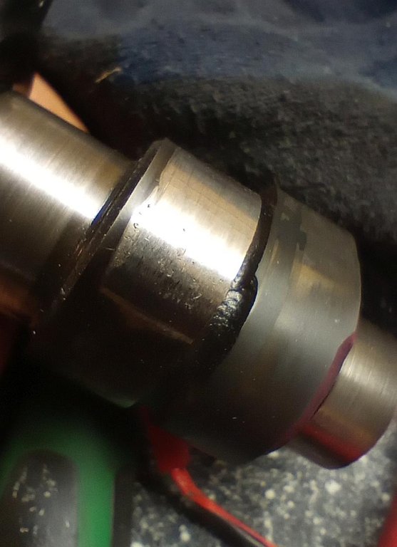

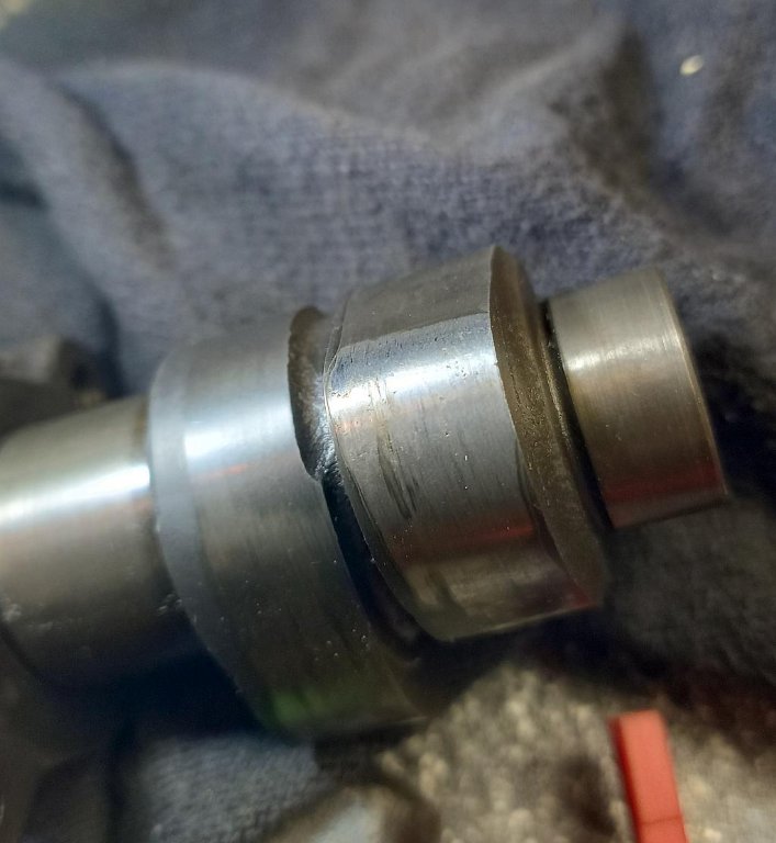

Ach ja, die Nockenwelle... sieht aus meiner Sicht noch gut aus!
Beiträge: 1107
Re: Projekt 600ccm...
Ich bin der Ansicht, dass es die Kipphebel hinter sich haben, und die Nocken auch eher mies aussehen. Also ICH würde die tauschen, denn wenn Du neue Kipphebel auf der schrundigen Nocke laufen lässt, sind die halt gleich wieder hinüber...
