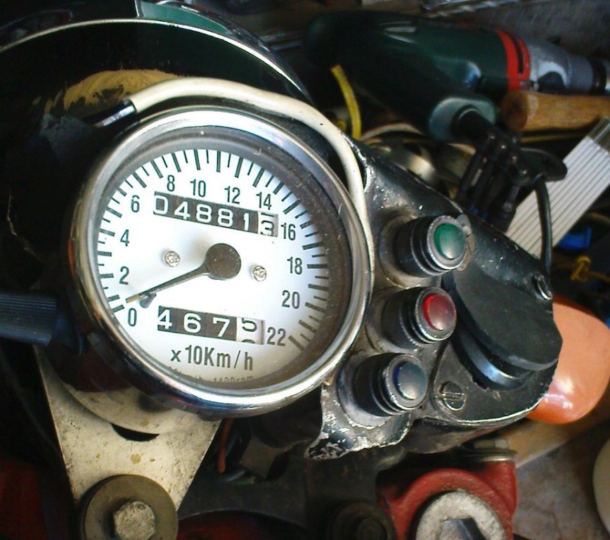

Es muss so 1994 gewesen sein, da wars dann vorbei mit dem XL 500 S Plastik-Cockpit-Instrument.
Wegen Einfahrens in einen übersehenen, halberodierten MG-Kampfstand auf dem nachbarlichen StOÜbPlåds und anschließendem Überschlag ward das Instrument unbrauchbar.
Es wurde beschlossen ein neues zu bauen (Bild), das bis heute hält und, wisi sich vorstellen können allerhand überstand. Der verchromte Tacho ist von dingens ..Polo...ist schon der zweite. Nicht weil er im Einsatz zerbröselte, so wie das Original, sondern wegen vibrationsbedingtem Verschleiß, welcher wohl die Kunstoffrädchen im Gehäuse zersetzte.
Die Lampen sind sog. 'Press-To-Test' Lampen, ehem. Transall Ersatzteile, die Tafel ist gedengeltes Alu Blech und das Zündschloss ist mit einem Gummideckel versehen. Die Halterung des Tachometers ist ein V-Förmiges Alu-Blech, an dem die Instrumententafel eingehängt ist und einen Durchbruch hat für die Tachobeleuchtung, die dem POLO-Tachometer hinzuzufügen ist, für Nachtfahrten. Zwischen Tacho und Instrumententafel befindet sich ein Moosgummi-Poster, dass alles auf Spannung hält und eine aufgeschlitze Kabelisolierung dient ebenfalls Vibrationsdämpfend.
Das erste mal, dass ich erfuhr, dass sich jemand feinere Instrumente fürs Mopped fertigen ließ, war in einer Thomas Edward Lawrence' Biographie. Lawrence (von Arabien) fuhr bis zum Schluss seine ringsrum dezent modifizierte Brough Superior SS100.
Habet Ihr Euch auch mal feinere Instrumente gebaut?
Zeiget her =)
Schaunsi hier, Mo's neues (..) Cockpit:

Schön so dezent schlicht!
Aber bis 220 km/h ist schon recht optimistisch...

Kristian hat geschrieben: ↑22. Mai 2025, 20:22 Schön so dezent schlicht!
jaå, danki.
Minimalismus schmälert das Gewicht.
ich bin ja auch froh überhaupt was selber machen zu können.
220 km/h mit auf dem Rücken geschnalltem Feststoffbooster.
Ist ja alles G-Schmackssache.

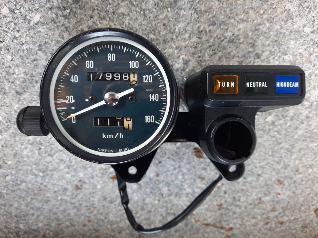

Das hier hatte ich mir überlegt, falls ich die Kiste in Richtung Umbau bewege.
Oder falls den originalen Tacho das zeitliche segnet, beim Versuch die Spinnweben innen zu entfernen (wenn jemand einen Tipp hat, her damit. Staubsauger hat nicht funktioniert).
Nicht filigran, aber zeitgenössisch...
Von wo die Teile stammen habe ich nicht direkt im Kopf, bekomme ich aber bei Bedarf noch zusammen.

Ölfinger
Beiträge: 92
Registriert: 6. Mai 2015, 17:49
Re: Feinere Cockpit Instrumente
Beitrag von Ölfinger »
Nach dem, was ich hier so gelesen habe, passiert die Anpassung für die verschiedenen Radgrößen bereits mit dem Getriebe für die Umsetzung der Drehung des Rades auf den Anschluss der Tachowelle.
D.h nur wenn du die 23 Zoll Nabe/ Trommel in ein 21 Zoll Rad einspeichst tritt das Problem mit der Abweichung auf.

Die gekauften Frtemdausrüster-Tachos sind natürlich relativ ungenau. AÅbär, da wir ja meistens nicht 220 km/h fahren, istas nicht soo schlimm. Hab einen gefragt ob der mit einem Auto hinterher fährt und bei Handzeichen aufschreibt, wie schnell er grad fährt und das Ergebnis ist vertretbar.
Ich: 70 km/h auf dem Polo-Tacho - Messauto: 68 km/h
Ich: 120 km/h - Messauto: 113 km/h
Mo (meine XL500S `81 sagt, es möchte eh nicht viel schneller als 120 fahren.

Sehr schön.
..das Bild (Bild 2), also das Bild nach meinem Bild. Wo giebs denn dieses Tachometer ? Das gefällt mir.
Das microbe Arachnoiden sich in nicht hermetisch abgeschlossenen Cockpitinstrumenten einnisten ist eine Unverschämtheit.
