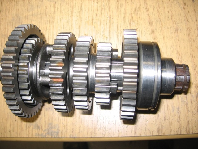

die welle die du meinst heisst nebenwelle kompl. und da finde ich beim besten willen keine buchse? meinst du diese
http://www.xl500.de/tipps/nebenwelle/welle_kpl.jpg ?
mail mich doch an und ich sende dir den scanauszug aus dem teilekatalog.
meine e-mail adresse: xls500@tiscali.ch
p.s. diese welle gibts laut katalog nur kompl. mit welle , ritzel 28 zähne und der erwähnten buchse bereits aufgeschrumpft.

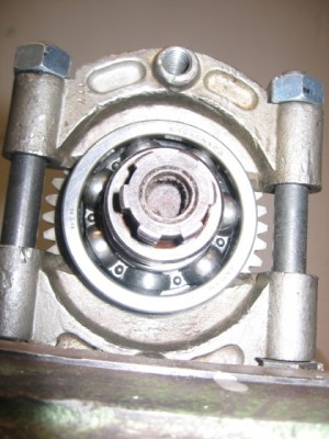

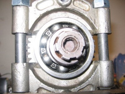

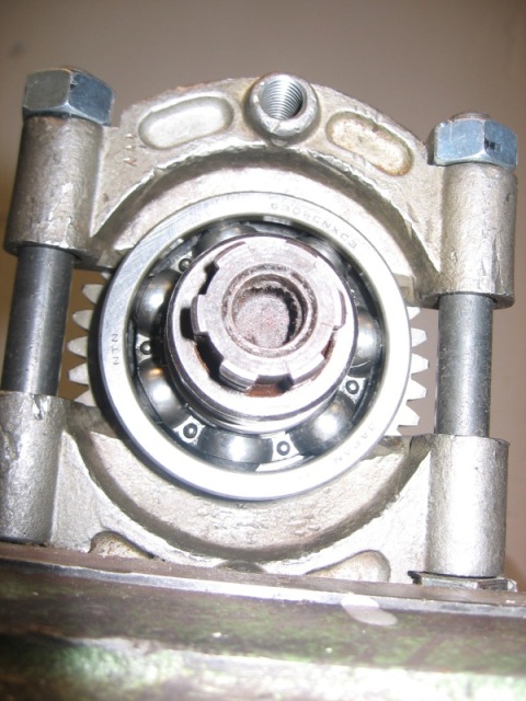

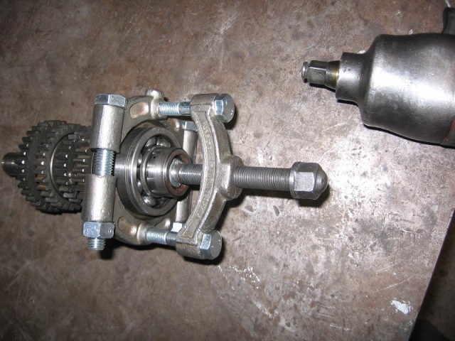

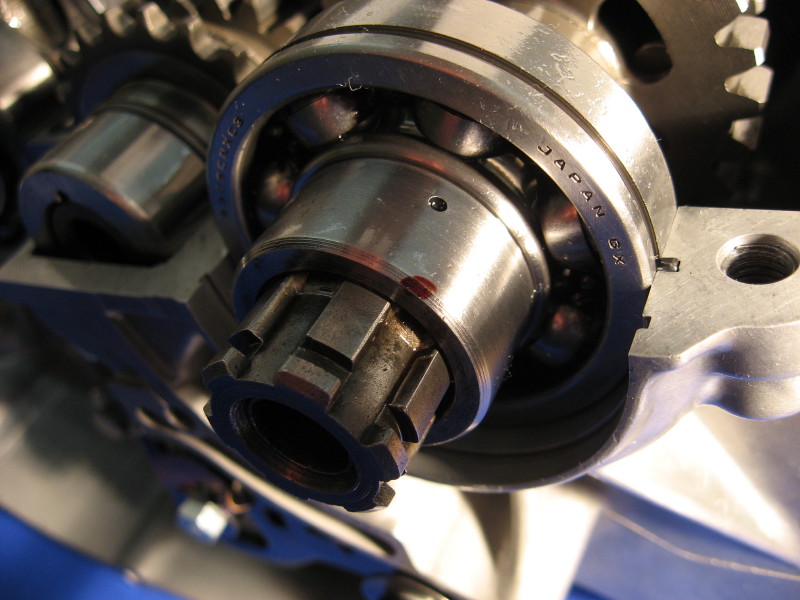

Ich habe heute mit entsetzen diesen Beitrag gelesen!
Heute habe ich festgestellt, das das Lager der Nebenwelle meiner XR 250 R ist ebenso fertig ist wie die restlichen Getriebelager. Die Kurbelwellenlager hab ich schon gekauft...........
Nur ne neue Nebenwelle für den 6 Gang Motor gibt es nicht zu kaufen........
Daher habe ich versucht das Lager doch runter zu bekommen.
Ich muss Euch wiedersprechen! Das Lager geht runter, die Buchse ist ohne Hohlspannstift aufgepresst. Die sichtbaren Löcher auf der Buchse führen zu einer innen liegengen ausgedrehten Ölnut, und Kanal.
Anbei noch Bilder, wie ich das Lager abgezogen habe.
Viele Grüße Axel

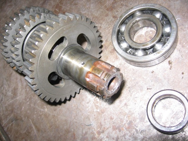

schöne Bilder bzgl. der Demontage.
Ich habe vor einigen Jahren das gleiche Problem gehabt das die Buchse total eingelaufen war und somit der Siri keine Dichtigkeit mehr herstellen konnte. Ich habe mir eine neue Buchse anfertigen lassen bei uns in der Schlosserei.
Ich habe sie aufgeschrumpft und zusätzl. mit Loctite gesichert. So weit ich mich erinnere hat die Bohrung aber schon ihren Zweck. Entweder zur leichten Schmierversorgung des Siris bzw. zum Druckausgleich/Ölabführung.
Auf dem Bild seht ihr die neu angefertigte Buchse. Überflüssig zu erwähnen das ein vernünftiger Stahl zur Herstellung verwendet werden muß.
- Beiträge: 527
Hallo Volker, da hast du völlig recht. Das ist eine Ölbohrung. Auf der Innenseite der Buchse befindet sich einen Ölnut, von der aus eine weiter Bohrung in das Innere der Nebenwelle geht.xl500doktor hat geschrieben: So weit ich mich erinnere hat die Bohrung aber schon ihren Zweck. Entweder zur leichten Schmierversorgung des Siris bzw. zum Druckausgleich/Ölabführung.
Viele Grüße Axel
