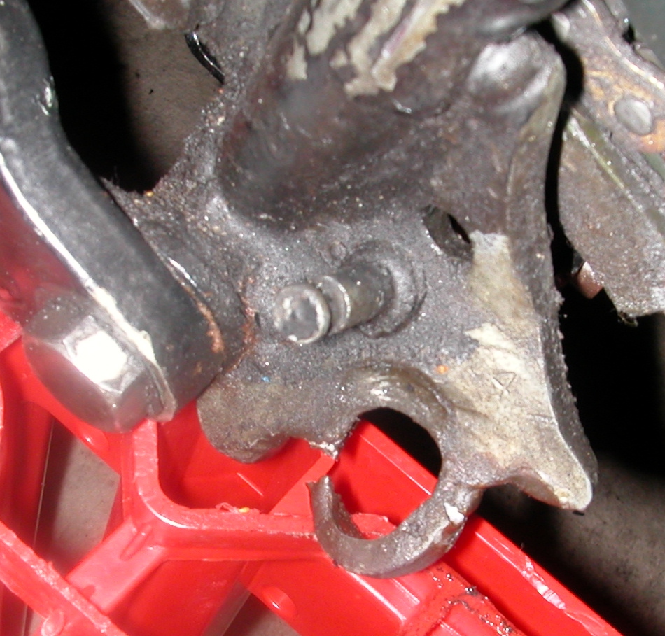

hallo volker,
meinte eigentlich dass ich die xl "S" kenne ; aber bei diesem bild bin ich echt am ar.. (hinterteil) .
bitte um erklärung wo genau sich der bruch befindet ? (dass es sich um einen rahmenteil handelt kann ich noch leicht erahnen)
p.s. auch der kunststoffteil ist mir irgendwie nicht bekannt !!
gruss peter

Hallo Volker,
das sieht ja böse aus. :-(
Viel fällt mr nicht ein. Vielleicht aufschweißen, abflexen und die Bohrung der Seitenständeraufnahme dann neu machen.

hallo rubus,
an die aufnahme mit dem ständer hab ich gedacht, nur um welchen kunststoffteil handelt es sich ?
mein tip: anschweissen einer grosser u-scheibe, denke mir, die heissen auch bei euch schlosserscheiben. (mit dem selben innendurchmesser)
erst mal wie schon erwähnt alles anflecken und die genannte u-scheiben mit dem restlichen material draufprutzeln ( schweissen).
gruss peter

Hallo!
M.Donald Duck ist eine Kotflügelscheibe für diese Aufgabe zu schwach.
Vielleicht gerade abschneiden und ein neu angefertigtes Teil aus Flacheisen mit gleicher Materialstärke mit einer Schweissnaht wieder daruntersetzen.
Gruss Heinz

Beitrag von Andi »
@Peter
Das Kunststoffteil, das Du meinst nicht zu kennen, ist wohl der Cola-/Bierkasten, auf dem das Ding jetzt steht, da die Seitenständeraufnahme abgebrochen ist.
@Volker
Würde es auch so machen, wie Peter gesagt hat: Wieder zurechtbiegen, mit der Flex das vorhandene Material flacher schleifen und eine Schlosserscheibe mit dem Innendurchmesser des Seitenständerbolzens aufschweißen.
Andi

Beitrag von josh »
hallo,
ich würde auf das blech großzügig material aufschweißen lassen, das auge soweit wie geht mit material verstärken, größer bohren und eine bronzebuchse einsetzen.
bei mir ist das auge auch ausgeschlagen, aber nicht abgerissen, werde so eine buchse einbauen, die kann man leichter wieder austauschen, wenn sie wieder mal ausgeschlagen ist.
gruss josh

Beitrag von Ulrich »
Hallo Volker,
hatte exakt das gleiche Problem.
Jetzt zur spannenden Frage, wie hab ichs gelöst?
1. Metallteile so ausrichten, daß die grundsätzliche runde Form gegeben ist.
2. Mit einem Schutzgasschweissgerät die Bruchstelle verschweissen.
3. Bei dieser Gelegenheit kann auch zusätzlich Material aufgebracht werden, bis die Materialstärke stimmt.
4. Schweissstellen nachbearbeiten, damit die exakte Form stimmt und der Seitenständer spielfrei paßt.
Habe seitdem absolut kein Problem mehr. Hält tadellos!
Gruß Ulrich
Beiträge: 6178
schweißen
das mit dem schweißen habe ich schon einige male gemacht, hat aber leider nicht so tadellos gehalten, wie zu sehen :cry:

moinsen,
dann würde ich das ganze gerade abtrennen, und wie schon erwähnt aus flacheisen eine neue aufnahme fertigen. um die teile zu verschweißen, solltest du vorder- und rückseite so anschleifen, dass sich ein "V" ergibt, wenn man die teile zusammenhält.
dann sorgsam verschweißen und die sache sollte halten.

Beitrag von hbmjka »
Hallo!
Genau so hatte ich das gemeint. Kehlnaht oder so heißt das. Wenn das richtig gemacht ist, hält es wie neu - oder besser.
Gruss Heinz.

Beitrag von Dirk_aus_Kiel »
hbmjka hat geschrieben:Hallo!
Gruss Heinz.
genau! kehlnaht ist der fachbegriff.
@volker
bring mopped, eisen, winkelschleifer, schweißgerät und den nötigen kleinkram mit, dann brat ich dir das zusammen :D
dirk, der div. schweißscheine hat :razz:
