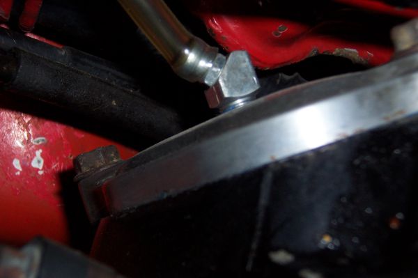

Hi,
ein abgewinkelter Schmiernippel eignet sich hervorragend.
Natürlich vorher die Ventielkugel raus bohren (am Schmiernippel).
Dann endsprechendes Gewinde in den Einstelldeckel schneiden.
Und mit etwas Dichtmasse oder Schraubenkleber reinschrauben.
Ich bevorzuge den EinlassDeckel, da is der Weg zum Ritzel nich so lang .
Schlauch direkt überm Ritzel enden lassen (zusätzliche Kettenschmierung).

Bei mir ist der Schmiernippel ausreichend ( 4mm Bohrung im Nippel / M6 Gewinde).
Aus dem Schlauch blästs ordendlich raus.
Der Ventildeckel sifft nicht mehr, und darauf kommt es ja an ,oder?
Die "Gewinde-Lösung" finde ich sicherer.
Da kann sich wenigstens keine KonterMutter lösen und in den Zyl.Kopf fallen.
Man kann das zwar sichern, aber "Der Teufel ist ein Eichhörnchen"
Und dann wäre ein Schaden sehr wahrscheinlich vorprogrammiert.
Wo keine Mutter ist, kann sie auch nicht wegfliegen, aus welchem Grund auch immer.
