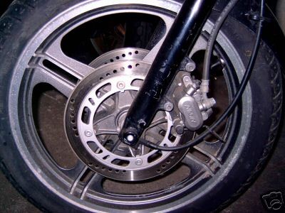

also wenn die Aktion mit Gutachten usw,. durchgeführt wird, hätte ich da keine bedenken.
Ganz im Gegenteil eine schöne Bremsscheibe im 23" Rad mit entsprechender Zange kann ich mir gut vorstellen. Allerdings müsste dann, bei der S Gabel auch die Aufnahme für den Bremszug entfernt werden.
Die Aktion soll jetzt an einem R Modell durchgeführt werden?

die boldor hatte auch 35mm tauchrohre sowie viele andere.
einfach die standrohre mit bremszangenaufnahme tauschen, rad auf 23"
umspeichen und fertig ist die DOPPELSCHEIBE. (mist, die boldor hatte ja comstar-räder,naja, einfach ne alte honda mit doppelscheibe und speichen suchen cb350-750 o.Ä.) ( bei ebay einfach mal "gabel 35mm" suchen)
ich habe auch schon die langen Standrohre der 250S gegen meine 250K Standrohre getauscht, um das originalrad zu fahren. funzt ohne probleme.
Umbauzeit 20min....
http://cgi.ebay.de/ws/eBayISAPI.dll?Vie ... Track=true
http://cgi.ebay.de/CB-900-F-Boldor-Gabe ... dZViewItem
Umbauzeit 20min....
