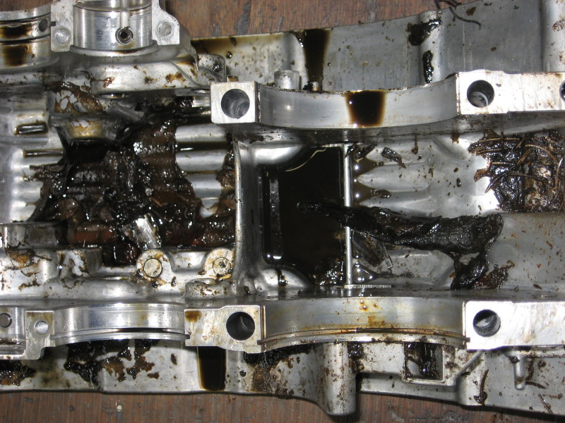

damit unser 570 cm3 Projekt nicht in Vergessenheit gerät, möchte ich nun einige Bilder meines im Aufbau befindlichen Reserve 570 Motor vorstellen.

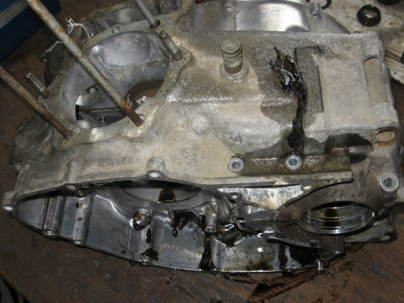

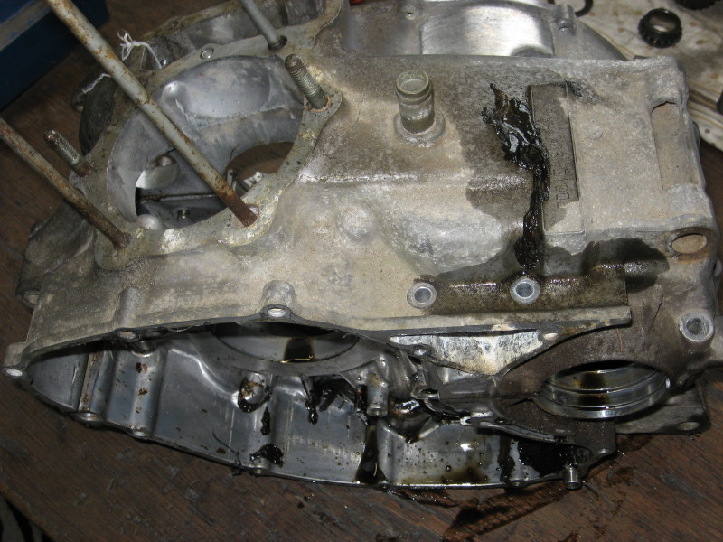

Angefangen hat das ganze Projekt vor 3 Wochen mit dem Kauf eines 30,-Euro Motorblocks welcher dem Zustand zu beurteilen nach monatelang o. Jahre? draußen im Regen gelegen hat.
Nun gut das ganze bedeutet viel Arbeit und natürlich wieder immense Kosten.
Werde hier nach und nach Schritt für Schritt berichten.

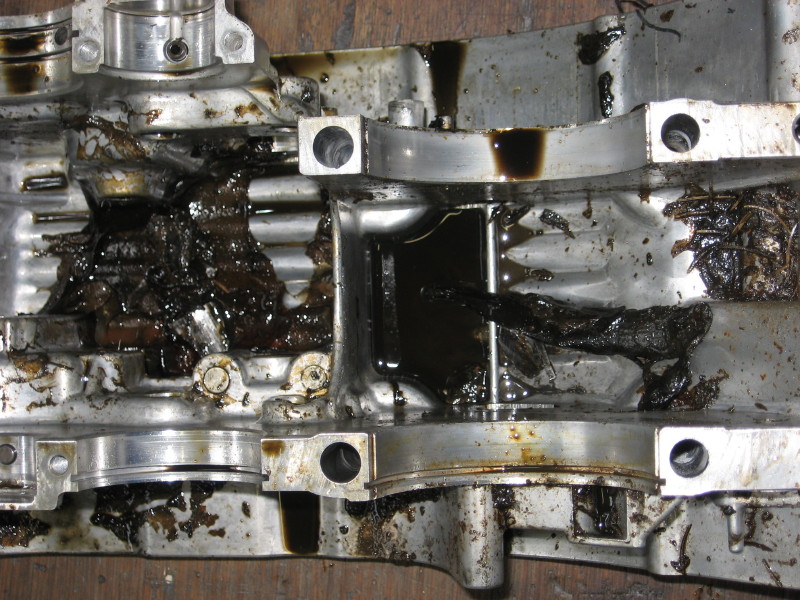

von innen sah der Motor so aus. Voller Algen und irgendwelchem ekeligem Schleim vermischt mit Tannennadeln Blättern etc.
Habe erst einmal alles in benzin gereinigt.

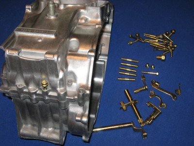

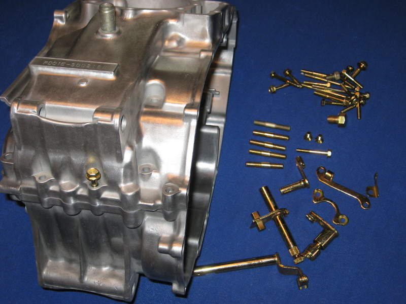

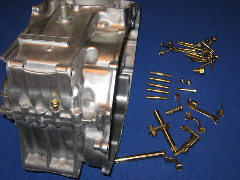

Von den Innereien gibt es demnächst einige Bilder . Viele Teile waren stark angerostet. Die habe ich gestrahlt und neu verzinken lassen.

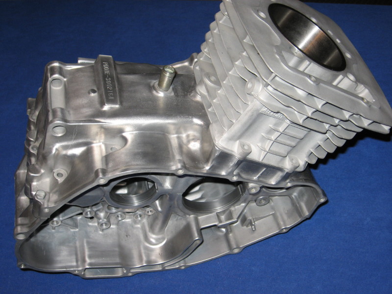

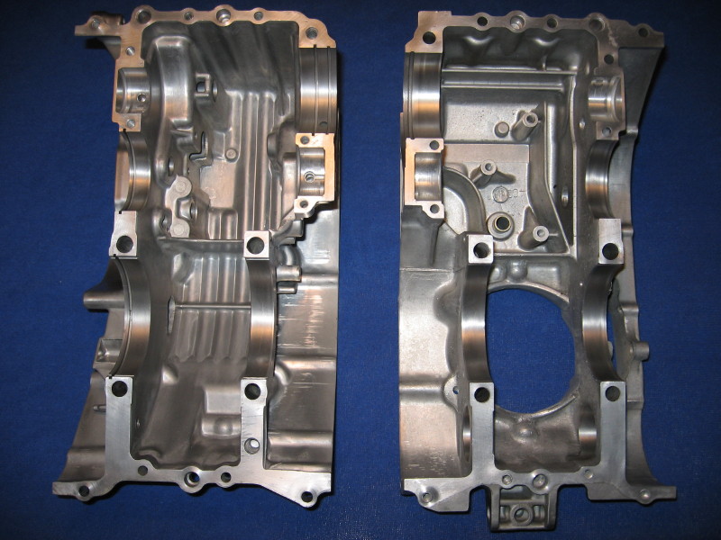

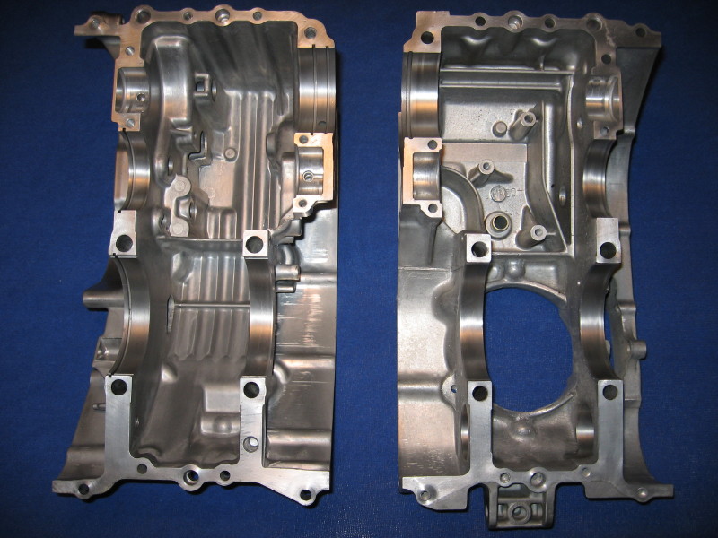

so nun sieht ihr den Block nach dem Quarzsandstrahlen und Bearbeitung durch verschiedener Schleifbürsten.
hier gut zu sehen einige neu verzinkte Teile. Da macht der Zusammenbau wieder richtig Spaß.

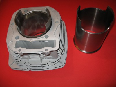

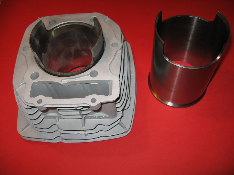

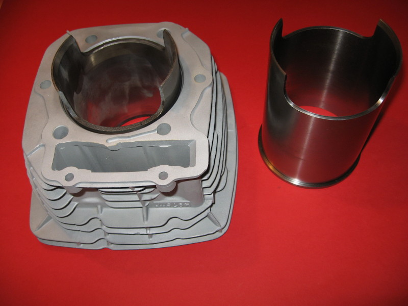

Den Zylinder haben wir über einen alten Ölofen erhitzt. Die Laufbuchse fiel fast von alleine heraus. Etwas nachklopfen mit einem Holzstück und die Honda-Originalbuchse war heraus.
Daneben seht ihr die 95mm Laufbuchse der Fa. Wiseco.

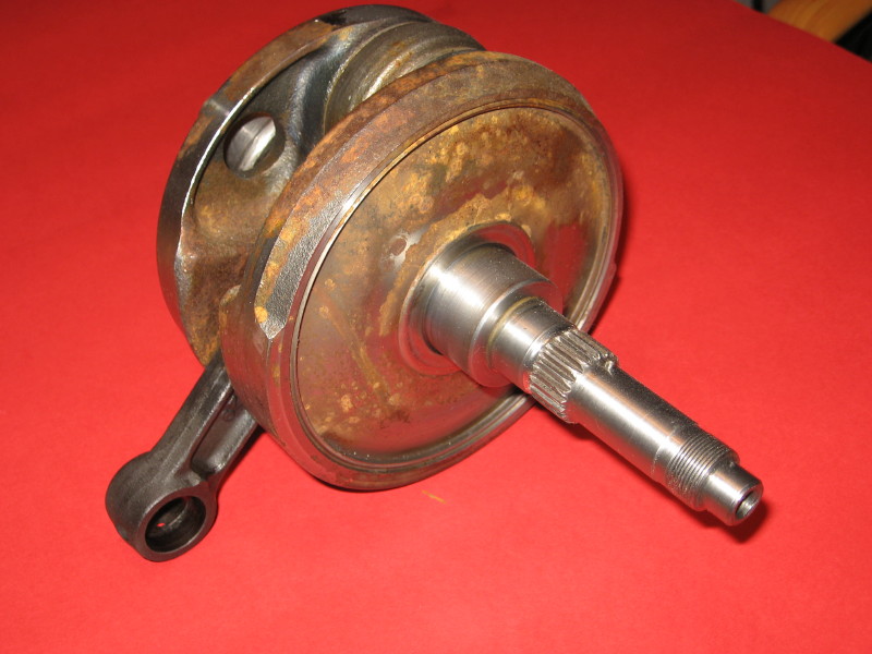

Stell mal das mit der Kurbelwelle rein, die sah so schön verrostet aus. Der Motor wird aber bestimmt ein Sahnestück, da Du damit ja schon Erfahrungen hast. Wie stehts denn überhaupt mit dem "erfahren" des Motors?

soeben habe ich meinen Zylinder von meinem Tuner abgeholt. Der Zylinder wurde ausgebohrt und die 95mm Laufbuchse mit einem Übermaß von ca. 8/100 eingeschrumpft.
Ich glaube das ganze sieht im Gegensatz zu vorher schon ganz akzeptabel aus.
Als vorerst letztes folgt noch ein Bild der defekten Kurbelwelle. Den Kolbenbolzen mußte ich unter der Presse herausdrücken.
Keine Sorge die KW wird in der nächsten Woche mit einem neuen Pleuelkit versehen und wird dann nicht wiederzuerkennen sein.

das ist halt mein Hobby. Und diese Arbeit für jemanden anderen durchzuführen ist fast unbezahlbar. Würde ich persönlich auch gar nicht in Kauf /annehmen.
Hallo Volker,
ich kann das gut nachvollziehen. Es bedeutet einen riesen Aufwand allein die Gehäuse so aufzuarbeiten. Der Zylinder geht ja noch, der ist getrahlt, aber das Getriebegehäuse ist gebürstet. Das sieht dann aus wie original, nur noch besser. :D
