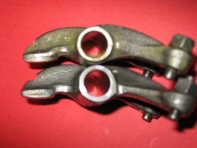

kannst auch gerne mich fragen da ich bereits 2 Megacycles aus den USA bekommen habe. Siehe Bilder 570 Motor.
Du mußt dringend die Kipphebel mit den aufgelöteten Hartmetallstücken verwenden. Sind in der R- Version serienmäßig. Kannst die auch bei Erik bestellen. Die ersten S Modelle hatten nur hartverchromte . D.h. diese Schicht nutzt bei entsprechender stärkerer Beanspruchung viel schneller ab und danach folgt ein rapider Verschleiß.

ah super.
danke volker.man kann das eingesetzte plättchen gut erkennen.

Servus,
also ich habe gerade mal bei meiner R nach geschaut. Bei mir sind die verstärkten Kipphebel drin. Ich weiß jetzt aber nicht ob die standart mäßig da drin sind oder ob mir Erik die geschickt hat, weil er wusste das ich die Megacyclewelle verbauen werde.
Mfg Stefan
