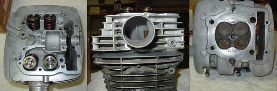

habe vor einiger Zeit Bilder eines getunten Zylinderkopfes aus den USA wiederfinden können. Gut zu erkennen der aufgeschweißte Ansaugstutzen mit extrem geweiteten Kanälen. Die Ventilführungen liegen sehr weit frei. Auch zu erkennen die Titan Ventilfederteller.

Moin Döktor,
der Ansaugkanal erinnert mich an einen meiner Kanäle - aber was hat der denn mit dem Brennraum gemacht? Klingelnester eingeschweisst?

Der muss doch in Verbindung mit nem Wiseko-Kolben rennen wie die Pest! :D
Mit ner Verdichtung wie ein Diesel... (>20:1)
