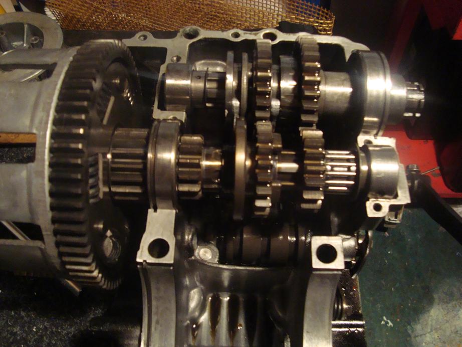

Hallo Bastelfreunde, mein Handgelenk ist nun so weit OK, das ich wieder basteln kann.
Da ich beim Crossen noch nie im 3. Gang Vollgas gegeben habe und ich in meinem Alter wohl auch nicht mehr viel schneller werde hab ich mir mal ein XL Getriebe vorgenommen.
Aktiv ist nur noch der 2. und 3. Gang. Einige Zahnräder konnten ausgebaut werden, andere mußten ihre Zähne lassen, da nur die Klauen als Antrieb benötigt werden. Die vordere Schaltgabel und deren Achse werden auch nicht mehr gebraucht, da diese nur den 4. und 5. Gang schaltet. Das dazugehörige Zahnrad wurde mit Zahnunterlegscheiben von anderen Wellen auf der Getriebewelle in richtiger Position fixiert.
Gewichtstechnisch sind das ca. 950 Gramm.Leistungstechnisch , subjektiv vielleicht ein viertel PS, da ja drei Zahnrader im Freilauf weniger auf den Wellen für Reibung sorgen.
Ich muß jetzt nur noch schauen wie ich die Schaltwalze dazu bringe , das ich nicht über den 3. hochschalte. Vielleicht reicht es die Nocken auf dem Antriessternrad abzuflexen. Mal schauen.

Jörg hat geschrieben:Ich muß jetzt nur noch schauen wie ich die Schaltwalze dazu bringe , das ich nicht über den 3. hochschalte. Vielleicht reicht es die Nocken auf dem Antriessternrad abzuflexen. Mal schauen.
ja am stern musste seitlich die richtigen nupfen wegschleifen.

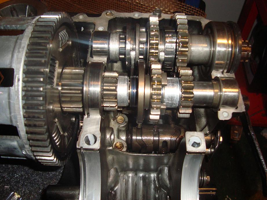

beim unteren bild wird dir bei dieser konstellation beim ausgleichsgewicht und an der hineren welle rechts der öldruck flöten gehen da die ölbohrungen in der welle nicht abgedeckt sind.

Hallo, die offenen Ölbohrungen auf den Wellen werden noch verschlossen oder mit Hülsen abgedeckt. Ich bin ja noch am schauen und probieren obs überhaupt funktioniert.

Hier ein Bild der fertigen Wellen. Sind ja dann doch vier Hülsen geworden, die ich in stundenlanger Arbeit mit meinen verstellbaren Reibaalen aus ner alten Alusattelstütze angefertigt habe.
Am Antriesstern hab ich zwei Mitnehmer abgefeilt und einen Zacken weggenommen, waren bestimmt 5 Gramm :D
Aber noch besser war ja das stundenlange wegflexen der Zähne der Geriebezahnräder. Wenn ich Gummistiefel angehabt hätte, wären die Socken vielleicht trocken geblieben und beim nächsten mal wird einer meiner Sohnemänner zum wasserkühlen eingeteilt.
Die Zähne vom 1. Gang auf der Kupplungswelle kommen runter, wenn ich mal eine Drehbank habe.

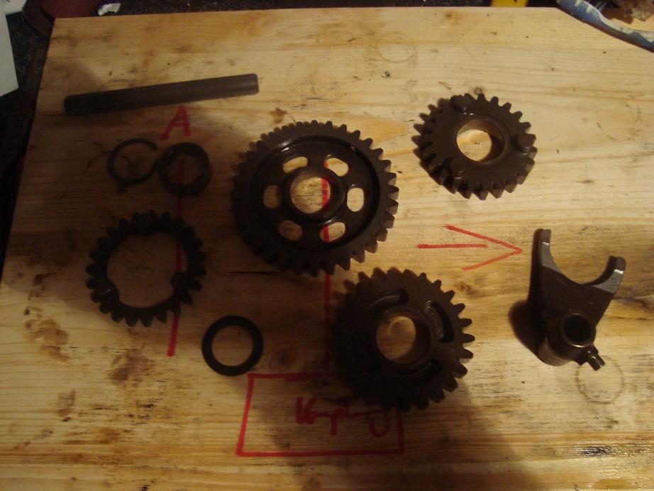

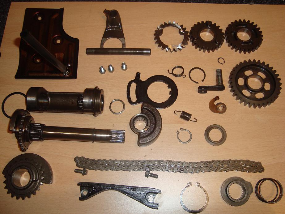

Beiträge: 1648
Hallo, hab beim aufräumen mal die Teile zusammengelegt, die sich nicht mehr im Motor befinden.
Ausgleichergebimsel
Autodekogelumpe
Neutralschnuppi
Getriebezahnrädergesochse
Schaltgabelgedönse
Kurbelgehäuseentlüftungsdingens
Ein paar Kleinteile fehlen.:D

Beiträge: 4205
Jo, alles unnützen Krams der wech kann...
Nettes Abspeckergebnis! 8)
