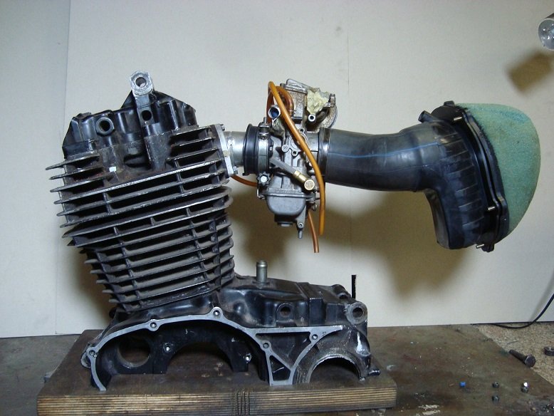

Re: Kühlung verbessern
mein letzter Senf zu diesem Beitrag.
Ich würde mir so etwas für den Anfang vornehmen.
Kosten überschaubar
bringt wirklich etwas
man hat schön was zu basteln
es kann eigentlich nichts am Motor kaputtgehen.
Das ist eine schöne Schnorchellösung
Aber die untere Motorgehäusehälfte würd ich schon noch dranspaxen
