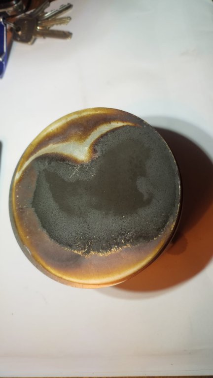

Aber ein andere Bekannter hatte mich auf folgendes hingewiesen: Durch die doppelte Zündquelle nimmt die Geschwindigkeit der Flammfront zu. Man sieht auf dem Kolbenboden auch eine entsprechend größere Rußablagerung. Ich mache gleich Bild....
Dadurch meint er (und er hat jahrelang Ducatis geschraubt und auf Doppelzündung umgebaut, hat also auch schwer Ahnung!!) sei es notwendig den Zündzeitpunkt auf etwas später zu verschieben, weil ansonsten der Kolben immer ein wenig "aufs Dach" bekommt wegen der schnelleren Durchzündung. Das sei schädlich auf Dauer, auch für die KuWe-Lager.... Und er meinte so um 20-30 Grad!!! Das ist schon viel....
Nur so ein Gedanke: Könnte der gebrochene Kolben damit etwas zu tun haben? Ich denke nicht, denn diese blöden Löcher sind einfach Schwachstellen gewesen. Und ob das für einen Rennmotor, der sowieso "hart" (aber dafür nicht sehr lange) rangenommen wird, einen großen Unterschied macht?? Frühzündung ist ja eigentlich "besser". Und geklingelt hat er NICHT!! (Fahre mit 100Oktan Sprit oder verwende Oktan Booster).

Zur Doppelzündung: Der gebrochene Kolben hat damit nix zu tun, sonst wäre er von oben her wegen Überhitzung gebrochen. Ich nehme an, dass die Brüche durch Ermüdung am durch die Bohrungen entstandene Querschittsschwächung, und/oder schlechte Oberflächenqualität in den Bohrungen entstanden sind. Vielleicht wäre das mit polierten Bohrungen und Senkungen erst später passiert...
Bei meinem doppelgezündeten XT500-Renner hab ich den Zündzeitpunkt von 30°v. auf 22° geändert, was mit dem mechanischen Fliehkraftversteller ja vergleichsweise einfach geht. Das Resulat war bei gleicher Leistung eine um 20° niedrigere Öltemperatur. Auch bei 30°-Affenhitze im Zwei-Stunden-Rennen ohne Ölkühler ging die Öltemperatur nicht mehr über 110°. Deine Annahme, dass möglichst früher Zündzeitpunkt gut wäre, ist falsch. Im Gegenteil: Ein nötiger früher Zündzeitpunkt deutet auf schlechte Verbrennung durch z.B. schlechte Füllung oder sehr ungünstige Brennraumform hin, was Du ja beides nicht hast. Die hohen Kolbenböden der alten Renn-Zweiventiler waren ein Beispiel für ungünstige Brennraumform. Die brauchten oft 45°v. oder mehr. Die Konstrukteure wussten das, hatten damals aber kein Gegenmittel.
