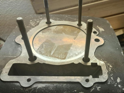

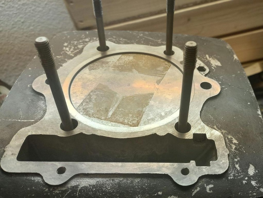

Ach ja, der Kopf kam vom Ventilsitze nachfräsen zurück und wurde geplant. Die Bearbeitung wie Vergrößern der Zylinder-Bohrung und etwas Angleichen der Quetschflächen /Polieren habe ich selbst durchgeführt. Mit Bohrmaschine und flexibler Welle geht sowas gut. Leider hat es das Getriebe der Bohrmaschine gehimmelt....(war etwas älter und kein Top-Modell).

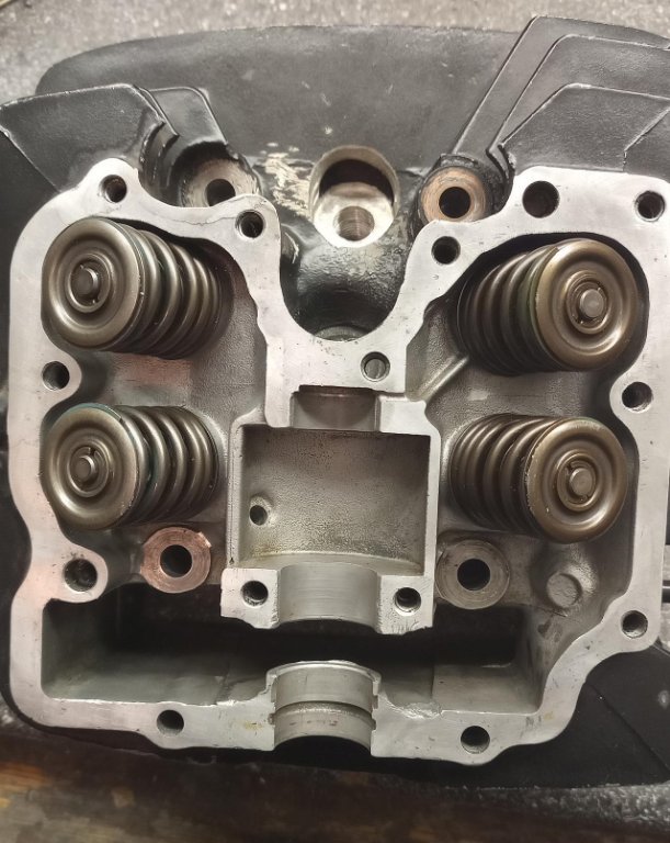

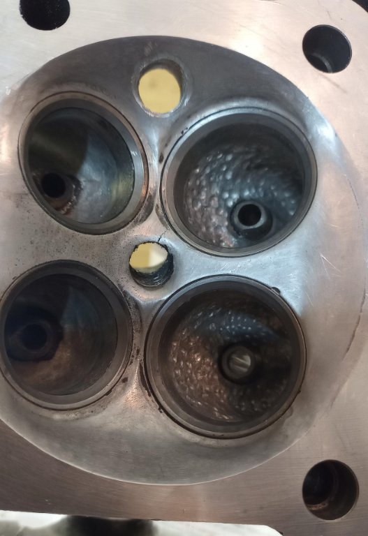

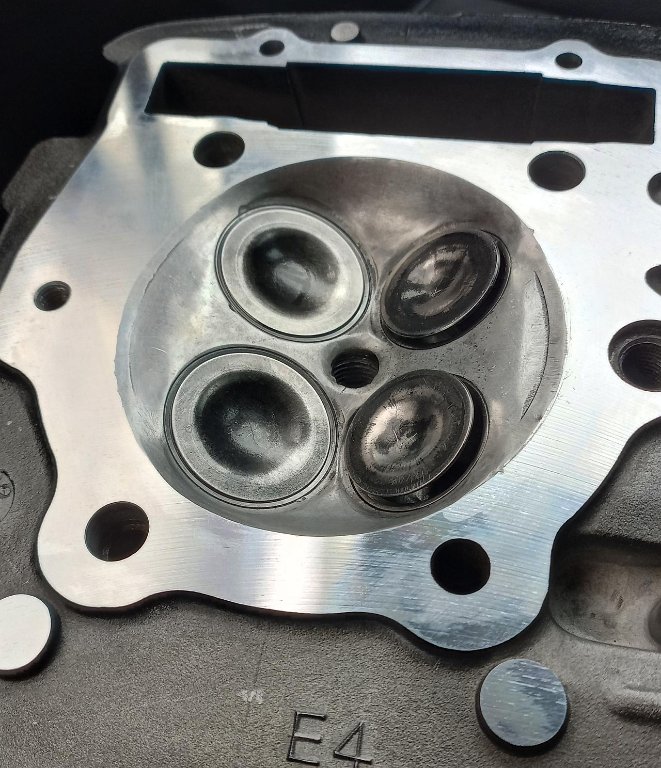

Der Zylinderkopf ist wie gesagt zurück vom Sitze nachfräsen. Ihr werdet mich vermutlich für völlig irre halten, aber ich habe ohne manuelle (oder CNC)-Fräse ein zweites Kerzenloch gesetzt. Jo, Doppelzündung. Stehe ich drauf! (bei dem großen Zylinderdurchmesser auch nicht völlig abwegig!) :D Ich hoffe auf besseres Anspringverhalten und gleichmäßigen Leerlauf. Ich habe bei unseren Flattrack Rennen wirklich oft mitbekommen, wie eine Maschine direkt am Start abstirbt und durch Kicken nicht mehr zu starten ist, für den Fahrer ist sowas immer der mega-Frust!! Daher, ein guter und runder Leerlauf: MUST-HAVE!!
Also habe ich zunächst nach Augenmaß die Platzierung der Bohrung bestimmt (genug Abstand zu den Ventilen), Winkel abgeschätzt, mit 6mm auf der Ständerbohrmaschine vorgebohrt, Position geprüft und dann mit 10,8er Bohrer gebohrt. Der Winkel der Bohrung war nicht ganz ideal, ich musste an dem Rand des "Kerns" etwas die oberste Kühlrippe wegfräsen. Aber das sollte kein größeres Problem sein. :mrgreen:
Mit den Gewindeschneidern M12*1,25 hatte ich dann etwas Probleme durch das dicke Material zu kommen, dann musste ich zunächst das Kerzenloch von außen aufweiten und vertiefen, damit die Kerze ein wenig in den Zylinder schaut. Aber es ist alles ganz gut gelungen, ich bin zufrieden.
Die Ventile sind jetzt bereits eingesetzt, auch die Kipphebel sind montiert. Ein kurzer "Flash-Back" an die blöden Stifte... Ich hab bei mir den oberen Motor-Halter abgeflext und zwei Bohrungen gesetzt, damit ich die Stifte von oben austreiben konnte. So eine Meisterleistung der japanischen Ingenieure.... :P

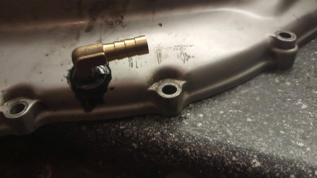

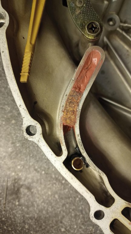

Dann der nächste Punkt, den Seitendeckel für den Ölkühler-Anschluß vorbereiten: Der Ölkanal im Deckel muss dafür blockiert werden, im Bild ist das gut zu sehen. Man kann auch dort einfach etwas UHU Plus reinlaufen lassen, oder mit Silikon Paste (temperaturstabil) verfüllen. Unten im Ölkanal wird dann eine Bohrung in den Deckel gebohrt und ein "Rohrwinkel" eingeklebt. Ja, ich verwende zum Verkleben UHU Endfest, was ich beim Härten mit Hitze (Heißluftfön) beschleunige, die Festigkeit der Verklebung nimmt dadurch zu. Ich habe seit zwei Jahren keinerlei Probleme mit dieser bisherigen Konstruktion, wo auch die Rohrwinkel eingeklebt sind.
Der Rücklauf vom Kühler zurück erfolgt oben am rechten Seitendeckel, wo der Gußverschluss des Ölkanals sitzt. 8mm Bohrung setzen und dann wird auch dort ein Rohrwinkel eingeklebt.

Beiträge: 717
Re: Projekt 600ccm...
Manxman hat geschrieben: 26. April 2024, 01:20
UHU ist ja ein richtiges Teufelszeug.
Ich verwende Hitze immer zum Lösen geklebter Teile.
Wie bekommt man das mit UHU dann wieder auseinander?

Bei Erhitzung auf über 120°C verliert der Kleber dann doch an Klebekraft.... aber er "verbrennt" nicht. Und du benötigst eine Zange und etwas Kraft. Einlegen in kochendes Wasser ist auch möglich.
Der Blick in ein technisches Datenblatt zeigt, daß sich auch über das Verhältnis Binder/Härter etwas die thermische Belastungsgrenze verschieben lässt. Bei weniger Binder-Anteil (nur 50%) und hoher Härtungstemperatur (150-180°) wird die Klebekraft bei 100°C nochmals verbessert (hab ich aber zu spät gelesen).
Was im UHU Endfest Datenblatt aber auch steht, das für eine Vorbehandlung von Alu ein "Pickling" (Beizen) mit Chromsäure empfohlen wird. Sind die irre?? Das Zeug ist extrem giftig und ich finde es ziemlich krass das so ein "Dreckzeug" in einem Datenblatt heute noch empfohlen wird (ok, bin halt etwas chemisch verseucht...;-))
Wie gesagt, ich fahre seit knapp drei Jahren mit den eingeklebten Rohrwinkeln ohne Probleme. Öltemperaturen von über 100°C dürfte ich nicht erreicht haben, die Endstücke sitzen ja außen und sind somit auch etwas gekühlt.
Ach ja, hab ich ganz vergessen: ich dicke den Kleber mit Feststoff/ Pulver an, damit er beim erhitzen nicht wegläuft. Ich hatte noch Reste von cfk-pulver gefunden, anderes Pulver geht prinzipiell auch. Alu bzw Metall Pulver ist dafür auch sehr gut geeignet.

Ich sehe grade, ein Bild fehlt.... Das von dem vergossenen Ölkanal im rechten Seitendeckel.

Ähm, mal eine kleine Frage in die Runde der Experten: sind die Ventil-Taschen auf dem Kolben oben notwendig?
Die original Kolben haben ja auch keine, soweit ich das einschätzen kann...
Oder ist das mehr so eine Art "Sicherheit" für den Fall der Fälle?
