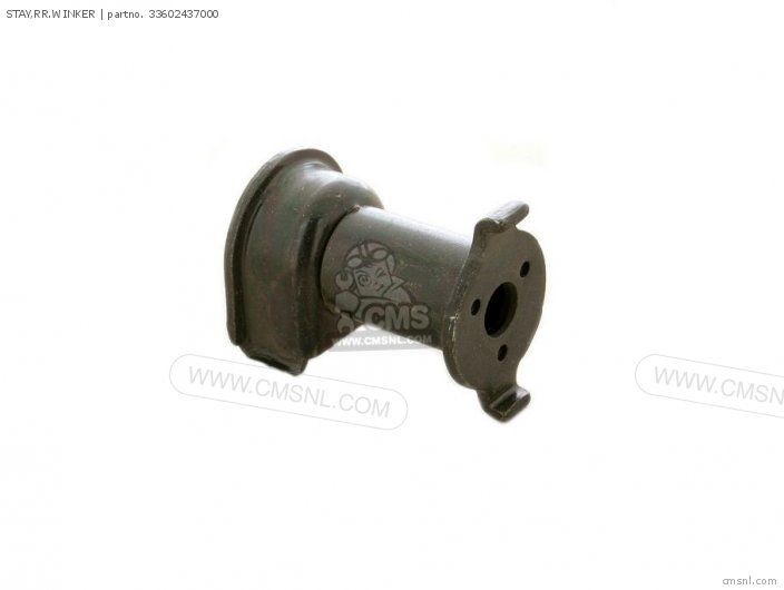

Ich denke dir fehlt da Nr.14,15,38,40

stimmt, das Teil fehlt
Entweder kaufen oder nachbauen

Nr. 15 is dann auch gleich der Verdrehschutz.
Sieht man auf dem Bild ganz gut.
Und so sieht s aus: https://images.cmsnl.com/img/products/s ... 1_eca0.jpg
Preis 14.- is zwar happig, aber bis da was baust...
